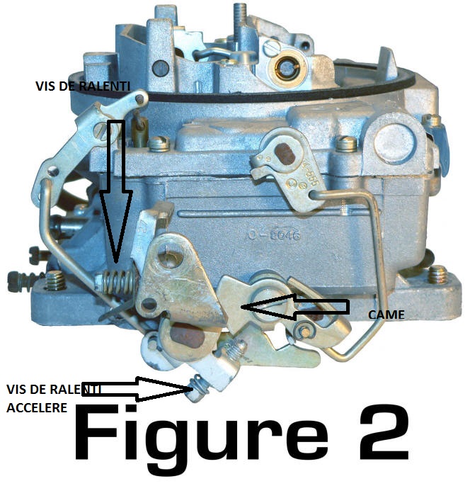

regle ta vis de ralentit à chaud,celle qui se regle volet ouvert,et qui est accessible par dessous l'axe;) et puis une idée regardes tes ressorts de masselotte dans ton allumeur si tu n'en en as pas un de cassé:woohoo: ça tourne rond quand tu es en neutre ,et des que le moteur est en charge ça peut deconner:blink: :S :woohoo: ça coute rien de jeter un zoeuil:whistle:
 Sujet du message: Re:Problème ralenti instable
MessagePosté: Ven Mar 07, 2014 7:29 pm
desolé bib j'ai emprunté ta photo :P j'en ai pas sous la main:lol: regle la vis de ralentit acceleré;) :P :P :P :lol: Image
Ok j'vais voir ça

2) J'ai modifié ma vis de ralenti accéléré comme l'a suggéré Dodgefred : rien ( en même temps j'ai pas trop compris quel en était l’intérêt puisque apparemment la seule fonction de cette vis est de pousser la came reliée au Starter pour enlever celui-ci ). Mais sur ma RR il est toujours ouvert.
