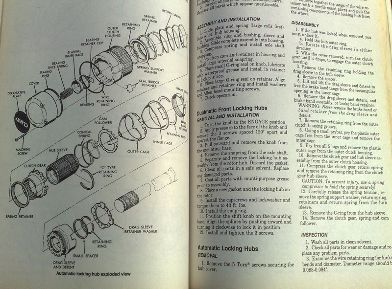

MOYEUX MANUELS
;) je viens de relire le chapitre du demontage des moyeux manuel dodge 1981
lockings hubs service procedure removal and disassembly :
place the hub in lock position,using an allen wrench, remove the six socket heads screws and washers from retainer. fig 2 front suspension chapitre 2 page 2- 11 d'apres le croquis le shift cam est sur la position locked...
voici un extrait de la revue technique pour les MOYEUX AUTOS

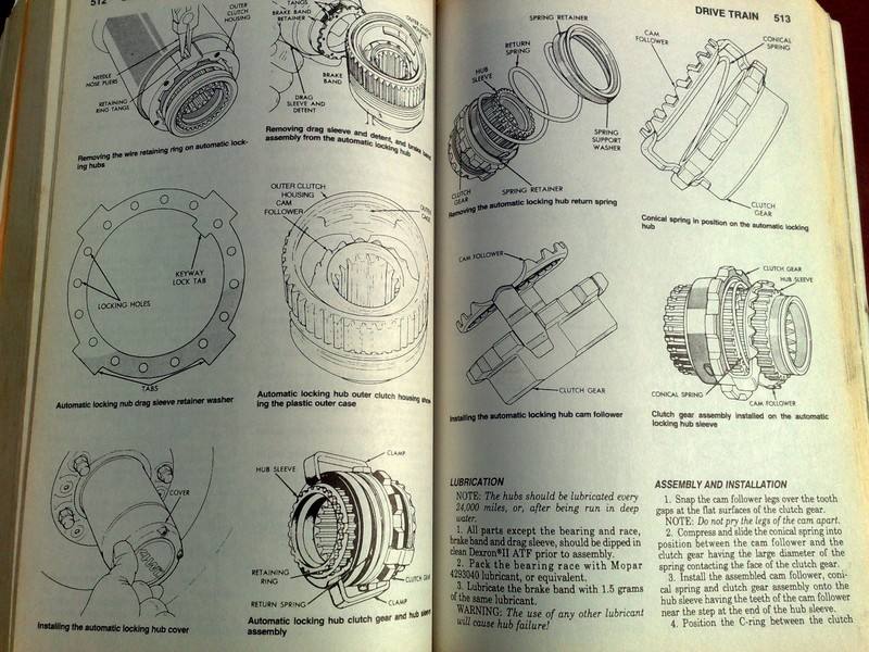

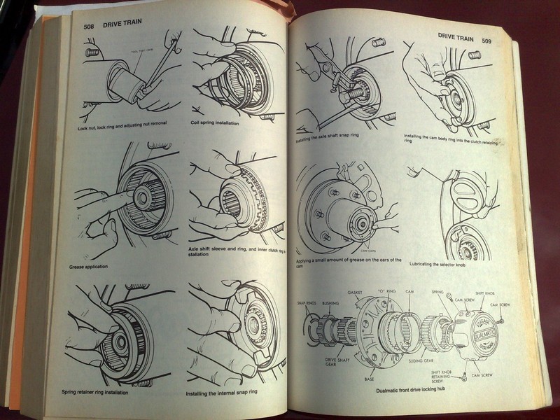

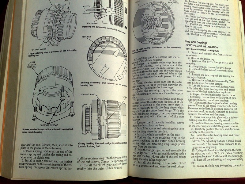

Tu n'aurai pas le scan de la page d'après ?
Il faut obligatoirement tout démonter (mettre en pièces comme sur le schéma) pour accéder au moyeu ou bien le "automatic hub" reste assemblé si on l'enlève ?
 Sujet du message: Re:A rien comprendre !!!!
MessagePosté: Mar Oct 11, 2011 10:42 pm
a ta demande phil je te passe les scann des pages sur les moyeux;) Image
MessagePosté: Mar Oct 11, 2011 10:43 pm
une autre:lol: Image
MessagePosté: Mar Oct 11, 2011 10:44 pm
et hop;) ;) ;) Image
