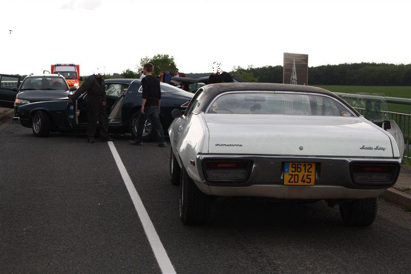

Nan, ça s'appelle arrêter de faire des conneries et arrêter de trop jouer avec la sécurité. Tiens, regarde cette "belle" image.
Tu vois ce qu'il y'a au fond, ce sont les restes d'une Camaro. Et je peux te dire qu'il s'en est fallu de très peu pour pad que je finisse dedans et du coup dans le même état, je me suis arrêté à temps car j'avais purgé mes freins la veille:side: . Sinon elle freinait quasiment plus. Et je dois les repurger tous les 6 mois environ.
C'est bon, j'en ai assez vu, j'emmène régulièrement du monde dans ma bagnole donc à un moment faut arrêter, c'est pas sérieux. De même que je vais remettre des ceintures à enrouleur neuves en lieu et place de mes immondes merdes entortillées et inréglables.
