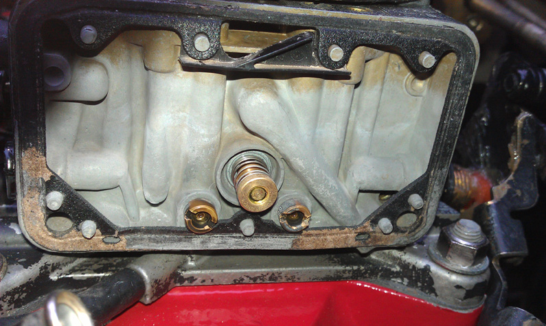

leplum je te met la photo du metering block avec le joint et dis moi ce que tu vois.;) Image

MessagePosté: Mer Mar 21, 2012 7:21 pm
Messages: 650
bon, je ne vois rien de spécial, le joint n'est pas top mais n'est pas abimé à l'endroit du passage de l'essence venant de la pdr.
apparemment, c'est un problème récurent sur certains carbus et d'après ce que j'ai lu ( Raf confirmera ), soit il faut changer la cuve et en poser une avec clapet anti retour utilisant une bille ( Ah mes fameuses petites billes ) ou mettre un mini ressort sous la vis qui retient les jets, entre la vis et le pointeau, pour le forcer à rester sur son siège . d'aprés les gars, Ce serait du aux vibrations générées par le moteur et ça serait la petite tétine en caoutchouc qui sert de clapet anti retour qui causerait ce phènomène. :blink: :blink:
il y a quand même des choses bizarres qui se passent dans un carbu !!!!:blink: :blink:
>>ImageImageImage

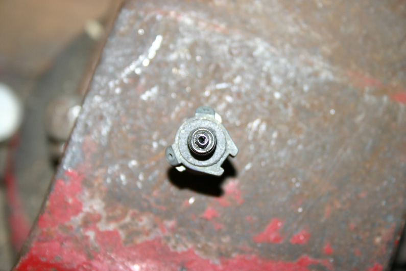

Messages: 650
perso, le petit ressort bic ne plait bien, à moins de trouver ces fameuses cuves . Concernant les joints, j'utilise les joints de couleur bleu qui peuvent subir de nombreux demontages .;) le problème est de placer ce fameux ressort car il n'y a pas beaucoup de place sous la vis, entre le vis et le pointeau. le gars parle d'un perçage borgne dans la vis pour pouvoir y mettre le ressort pris sur une valve de pneu, mais attention, il ne faut pas se planter, je te laisse imaginer si c'est pas bien fait , le bloc vis/jets, ressort et pointeau tombant à l'interieur du carbu , moteur tournant. :S
si c'est bien centré, il n'y a pas de soucis !!! ;)

LEPLUM écrit:
je vous montre ce que j'ai fais sur les conseil de leplum et raf
