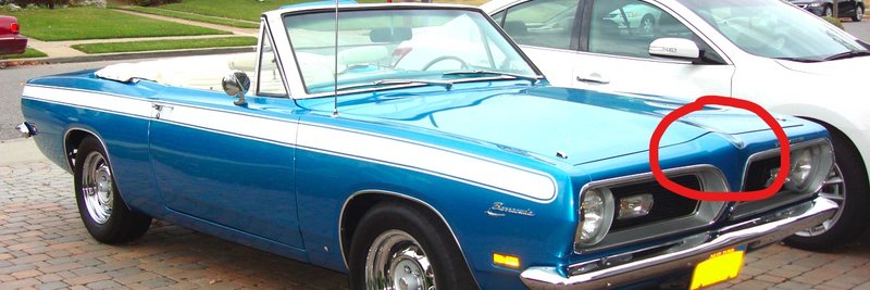

Quand tu parles de calandre, tu parles des morceaux en plastique ou du masque en tôle qui forme la face avant?
Parce que sinon, la "bosse", je vois pas de quoi tu parles :think:

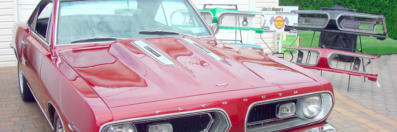

Je parle du masque en tôle.
En 67/68 c'est comme ça, le masque est plat entre les 2 ailes
Capot 67 68.jpg [ 665.48 Kio | Vu 3762 fois ]
En 69, le masque a une bosse en prolongement de celle du capot (entouré en rouge)

Mais avant de modifier, il faudrait que je sois certain que les grilles soient interchangeables.
