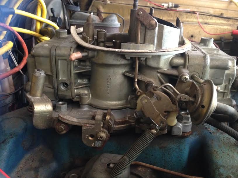

j'ai l'impression qu'il manque tes deux petites visses de réglages sur les côtés de ton carbu.
(partie avant du carbu, le premier corps vers toi quand tu es devant la voiture.)

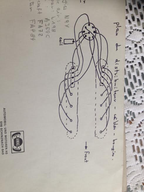

vérifie aussi l'ordre d'allumage.

voila mon plan d'allumage
c'est celui du constructeur apparament Image

fanfan écrit:
[quote]j'ai l'impression qu'il manque tes deux petites visses de réglages sur les côtés de ton carbu.
voila des photos du carbu Image
