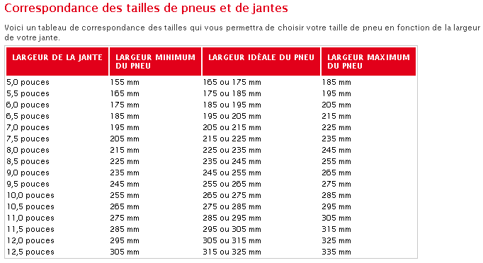

Yep merci Peter !
D'après le simulateur rimsntires le pneu est plus large que la jantes de 2cm de chaque côté, si je rabote l'aile ca devrait le faire.
Je sens que je vais commander les 295 j'en crêve d'envie..

Regarde bien ce que je t'ai ecris filex monte maxi 285 donc tu passe du 275 sans problème.

Comme a dis bib , ça depend des pneus .
Par exemple , ma future monture seront du 335 50 15 et il sont preconisé sur de la jante 10/12 pouce de large

quelle que soit la monte tu vas toucher dans les virages, le pneu se deforme lateralement avec le risque de le decouper.

je ne voudrai pas te démoraliser mais quelque soit ton montage ( avec tes jantes de 10' ) ça va frotter sévère . :(
ton backspacing n'est pas bon.
ou tu montes " rigide " à l'arrière.;)
