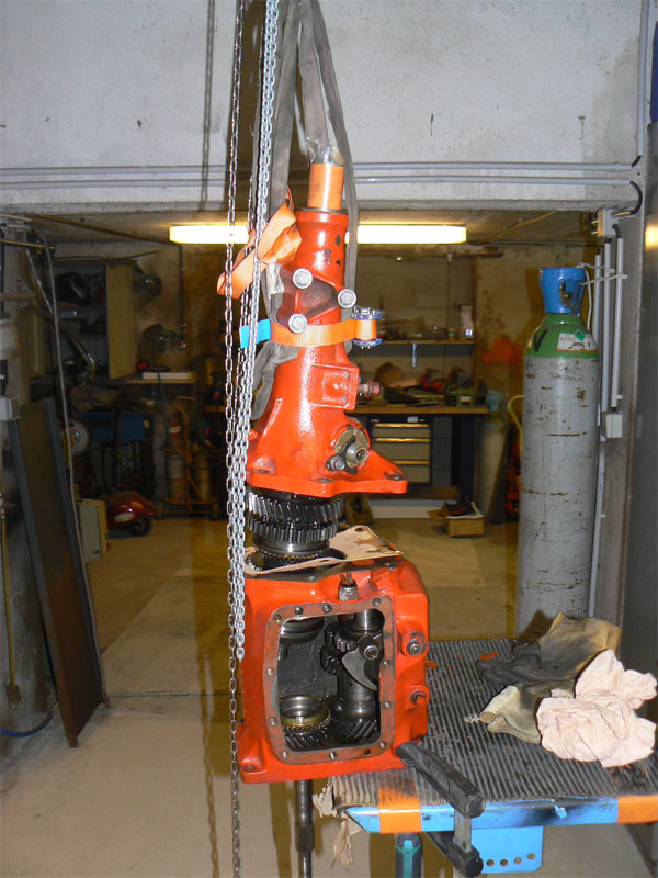

Des petites news, j'ai attaqué le ré-assemblage de la pignonerie de boite, j'ai trouvé une bonne combine pour remonter ça tout seul sans peiner, j'ai fixé le corps de boite sur une table mobile et je l'ai bridé à l'aide de serres joints pour dégager le logement d'arbre d'entrée, après j'ai pendu tout l'ensemble de sortie de boite à un palan, de cette manière aucun effort pour remonter l'ensemble, la dernière fois on était deux et ça a pas été super cool car il faut aligner l'arbre d'entrée et celui de sortie en même temps, sachant que l'arbre de sortie pèse dans les 15 kg, à bout de bras, c'est pas top :S , cette fois ci, 5 minutes pour tout assembler en prenant bien mon temps et sans rien rayer ;) Image

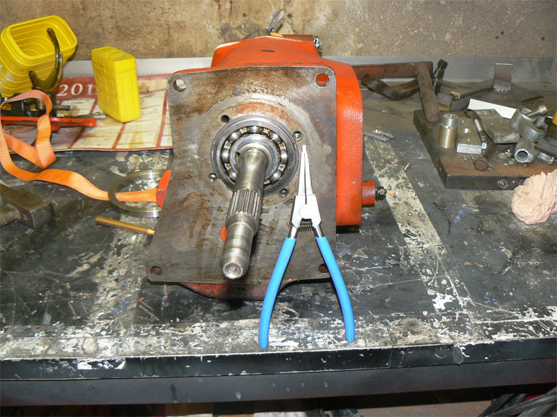

Après j'ai remonté le roulement d'entrée de boite neuf dans son logement à l'aide d'un tube calibré pour taper pile sur la bague intérieure du roulement (et pas à l'américaine à grands coups de marteau sur un chasse goupille :S) , j'ai remonté l'anneau élastique de blocage de roulement à l'aide d'une pince spéciale achetée sur Ebay, sans cette petite merde, galère de chez galère :S Image

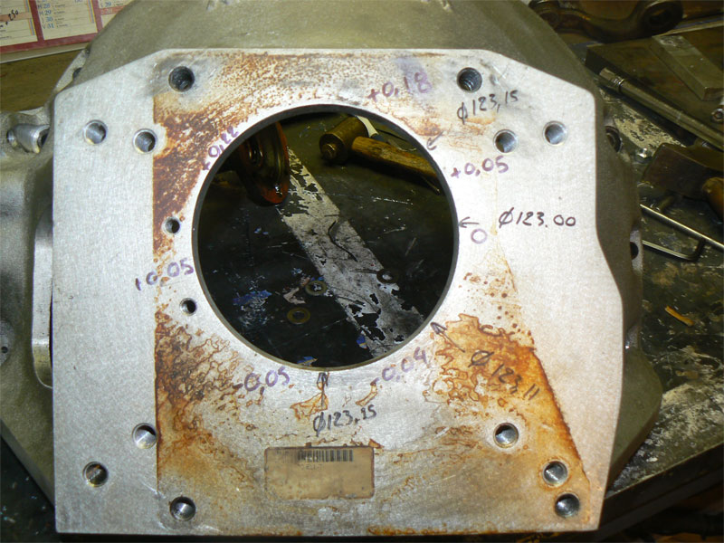

Bon revenons au sujet principal :lol: , j'ai enfin récupéré l'entretoise d'adaptation (en inox) pour centrer la cloche de boite, j'ai mis 2 centièmes de jeu sur les emboîtements, on peut difficilement être mieux centré ;)
voilà ce que ça donne en image, demain je ré-assemble tout le merdier d'embrayage hydro et je remonte la boite samedi matin ;) Image
