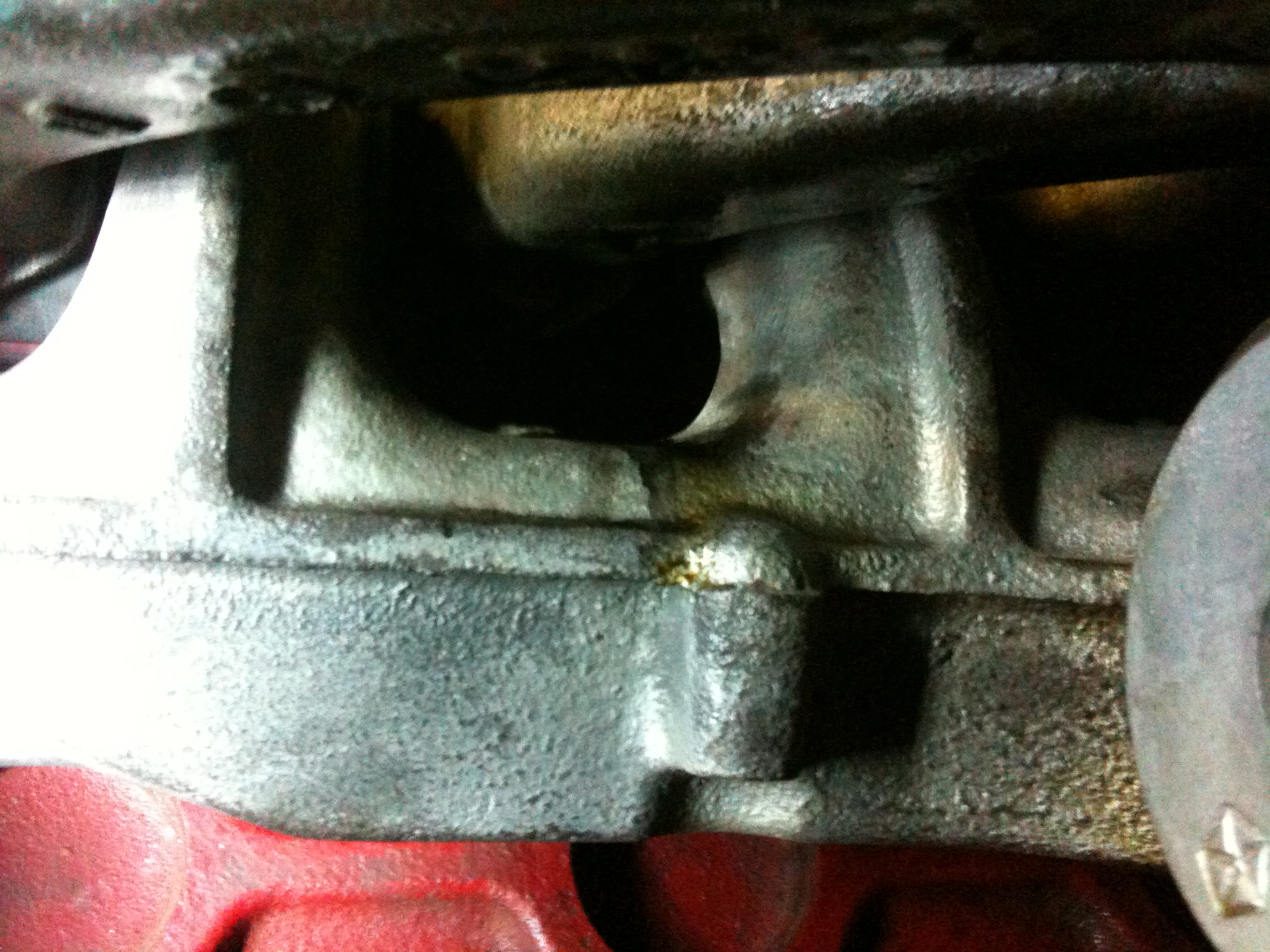

Bon je viens de passer voir ma bagnole et j'ai remarqué qu'il y avait une fuite d'huile au niveau du carbu et du dessous de la pipe: :dry:
j'avais aussi bouché le filtre et c'est peu être aussi ca qui a créé une pression trop forte et causé cette fuite non ???
Sinon pas de perte de liquide de refroidissement... et pas de mayo dans le radiateur. :)

Messages: 2891
en effet avec le filtre bouche il faut que la pression sorte ailleurs.

chris écrit:
bein voui!!!
faut que tu remmettes une durite qui ramène les vapeurs dans ton filtre à air ou sinon, une durite qui part en bas .
