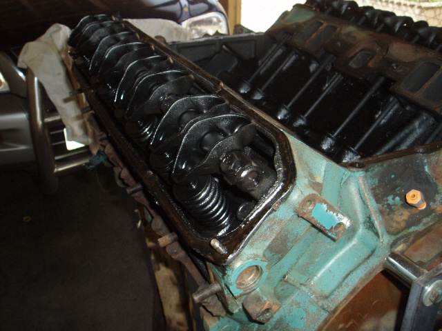

Concernant l'allumage , on va " faire avancer la science" en allumage classique pour passer en électro par la suite.
Sinon j'ai une photo du "capteur de pression d'huile" existant , et là ???:blink: :blink: Image
 Sujet du message: Re:Stand moteur
MessagePosté: Jeu Déc 22, 2011 11:56 am
Enregistré le: Lun Jan 19, 2009 12:51 pm
Messages: 175
il me parait différent de ce que je vois d'ordinaire.
Qu'en pensez vous ?
Sinon autre question , actuellement j'ai des collecteurs fonte d'origine que souhaiterai garder .Ils sont suivis d'une ligne d échappement avec une seule sortie . J'aurai donc voulu savoir si on peut adapter une ligne à 2 sorties ( ou deux lignes à 1 sortie chacune :huh: ) sur ces collecteurs ?

MessagePosté: Jeu Déc 22, 2011 12:07 pm
charsid69 écrit:
Béééé, on peut faire ce qu'on veut, hein...;)

Ah ben super !!
Quelqu'un pourrait m'indiquer des réf ou modèles adaptables ?
Et pis tant qu'on y est ,y en apas un qui aurait dans sa caisse à outils un capteur de pression d'huile ,avec des manos aussi à vendre ??

MessagePosté: Jeu Déc 22, 2011 6:56 pm
Messages: 3107
Il y a 2 fournisseurs de ligne complète qui se monte directos sur les collecteurs d'origine :
TTI ou Accurate.
Je viens d'acheter du TTI pour mon 340, vraiment de la très bonne qualité.

il commence à tourner :woohoo:

pour le moment , pour faire tourner le moteur j'ai laissé ceux d'origine çà donne çà !
