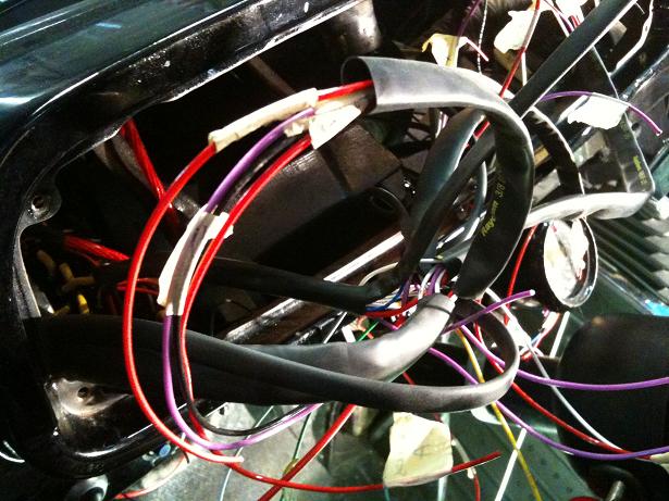

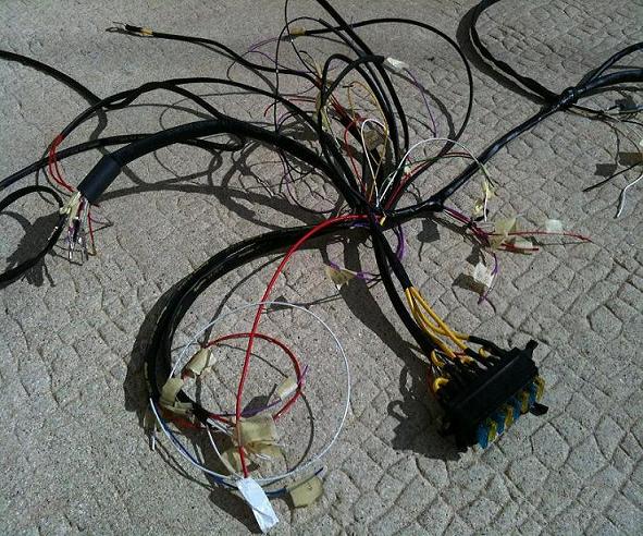

bon ca y est le faisceau est fini, maintenant ya plus qu'a tout brancher:whistle: Image

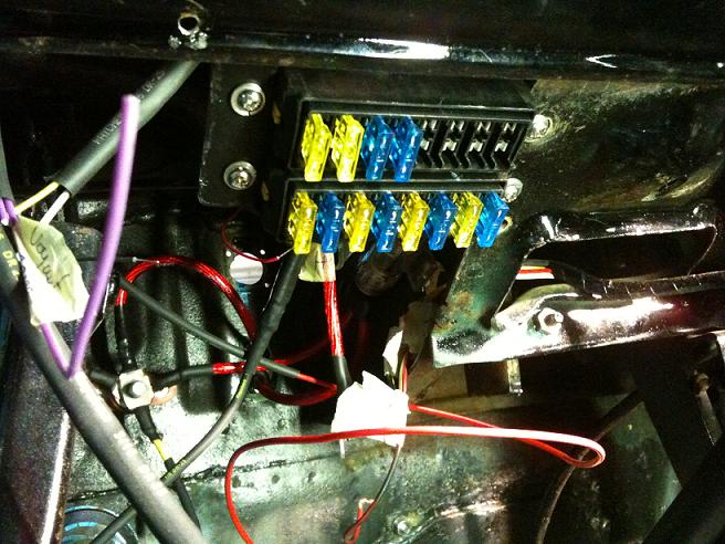

la boite a fusible, je suis passé de 6 fusibles à 12, grand luxe
j'ai pas fait exprès l'enchainement des couleurs des fusibles:lol: Image

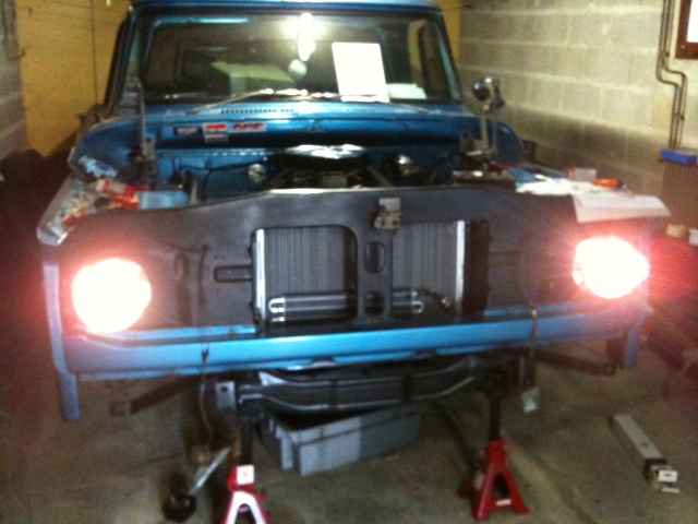

ca y est faisceau fini, le demarreur tourne, les stops fonctionnent, clignotants, warning, essuies glace et ventilation ok
j'ai mal branché les relais des phares et codes, c'est pas graves je vois ca demain
comment j'ai flippé de mettre le +, j'avais preparé l'extincteur... mais ca n'a pas brulé
content de moi :lol:

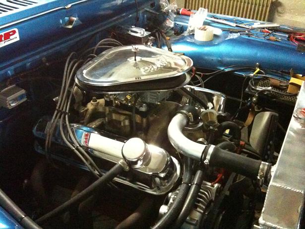

ca y est le dodge tourne, il avait pas tourné depuis un an, deux coup de clefs le temps que l'essence arrive et hop
les freins sont fais manque plus que les pivots qui devraient pas tarder et peindre le capot et apres lurcy:lol: :lol:
