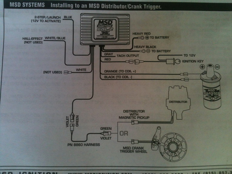

;) Image

Il est super simple ton schéma(le) ! je vois pas où tu cales:huh:
 Sujet du message: Re:Stroker 512 Ci
MessagePosté: Dim Oct 28, 2012 6:23 pm
bah :
le bleu = 2 step/launch= quesako :huh:
celui qui par de la clef (ignition key)rouge= c'est un plus après contact ou le "mode start"
et le vert et violet qui vont a la tête d'allumage , c'est lequel qui va ou sur la tête ? sur ma tête d'allumage j'ai deux fils volant , un noir et un noir/marron ...
pour le reste , je me suis demerdé ;)
j'ai bien pigé le truc grâce au plan que m'a filé Hervé

j'avais passer une page , et je viens de trouver pour le rouge , c'est bien un + après contact ;)
MessagePosté: Dim Oct 28, 2012 6:38 pm
Le rouge est un + apres contact, le bleu ça doit un truc pour les runs, ceux qui savent te le diront;) Pour la tête d'allumage, là j'sais pas...
MessagePosté: Dim Oct 28, 2012 6:48 pm
et si j'ai bien compris , le bleu c'est un truc qui te fais ruptera un nombre de tour donné ,
sur mon boîtiers , j'ai deux limiteur de rpm
un pour tout le temps (a 7200 rpm :whistle:) , et un "2 step" (je sais pas c'que c'est) peu être pendant les burns quand tu enclenche un bouton (donc alimentation du bleu en 12v) ça te limit a 4000 rpm par exemple :dry:
donc a la limite c'est juste un accessoire ...
par contre pour les fils de la tête , normalement le violet c'est le + et le vert le - , mais lequel du noir , noir/marron et le + , mystère , j'ai aucun papier :S c'est grave si j'inverse pour essayer :lol:

Est-ce que ça t'aide comme ça? :P

Mais je doute que cela grille je serai tenté de dire que le + est le Marron/Noire
MessagePosté: Dim Oct 28, 2012 7:44 pm
:blblbl: :lol: t'es vilain !!
Mais je viens de trouver ;) en cherchant les instructions de montage de ma tete d'allumeur , j'ai choppé le schema , et donc le noir et marron c'est le +;)

Bravo Pierre c'est ça ;)( tu pouvais pas le dire avant :P )

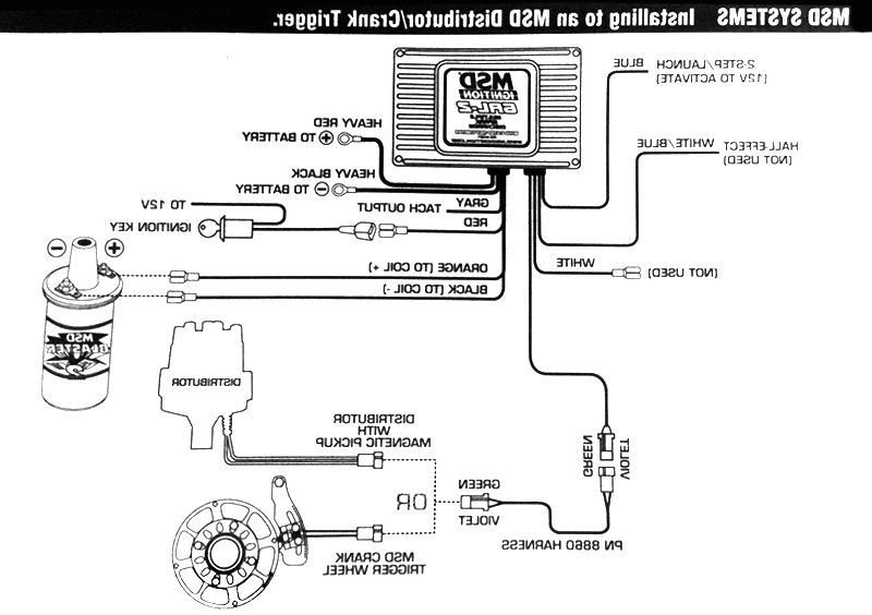

J'ai tout compris avec le shéma de Raf ! Faut juste mettre le fil Der sur le Rotubirstid, et le Neerg sur le Noitingi...
Et le bleu sur le Noitingi Lioc...
Fastoche...
