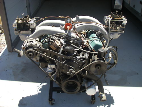

Si ça passe pas en hauteur il y a ça qui se monte sur du Max Wedge (Sonoramic cross ram)........ Mais je garantis pas que ça passe en largeur :whistle: Image
