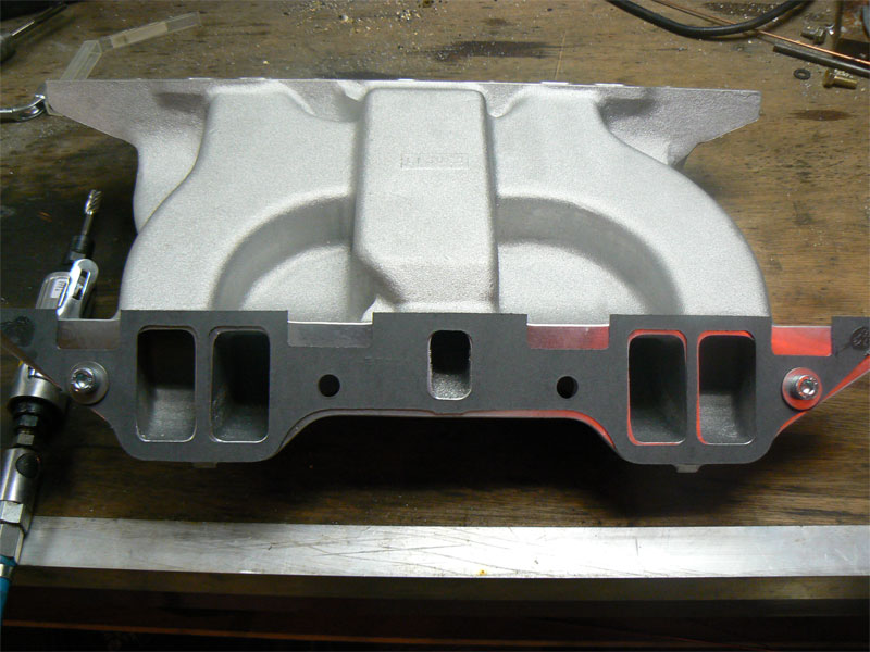

Je rectifie les trous de vis de la pipe d'admission à la meuleuse carotte pneumatique et je remonte la pipe pour vérifier que les trous sont bien alignés, une fois vérifié, je monte un joint de pipe en positionnant les trous de fixation centrés sur les trous modifiés afin qu'ils soient positionnés comme s'ils étaient montés sur la culasse.
On voit que les portées ne correspondent pas du tout et que ça crée un perte de débit d'admission énorme si on ne rectifie pas, la fonderie est plus qu'approximative... Image

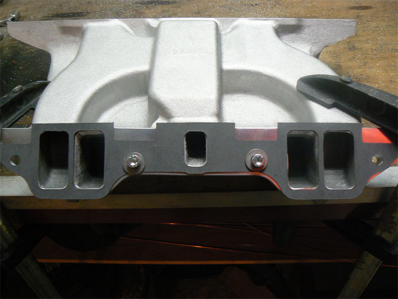

après carotage.... les conduits correspondent aux ouvertures du joint, c'est déjà mieux, il reste quand même à arranger tout ça pour éliminer toutes les rayures de fraisage...toile émeri etc...:( :( :( Image

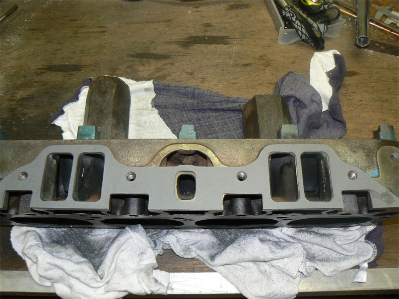

Après la pipe, je passe aux culasses, même principe, je monte le joint mais cette fois ci centré dans les trous de fixation, il y a aussi un peu à gagner pour optimiser tout ça... Image

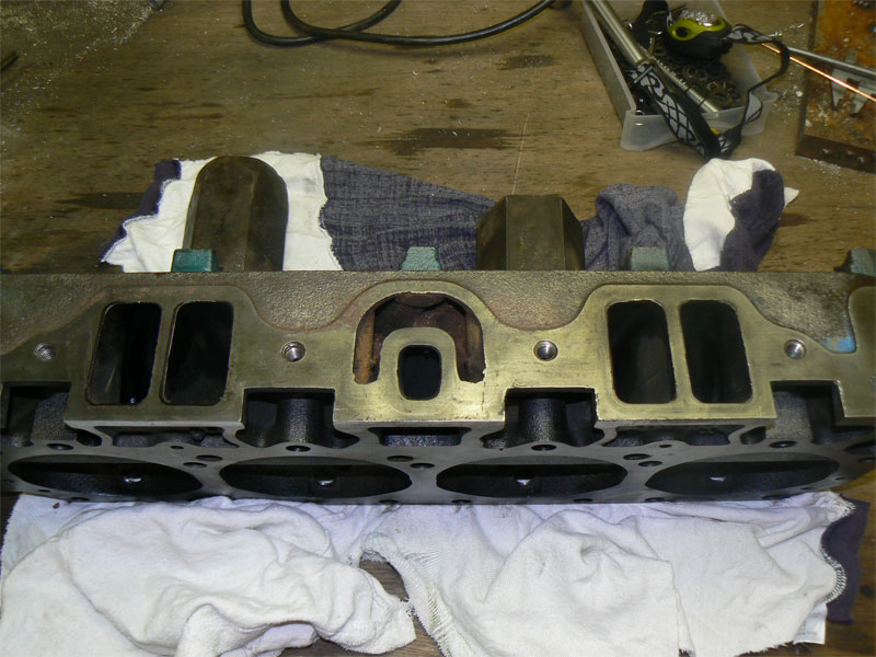

Une fois les conduits ajustés, je re-vérifie en remontant le joint, Nickel... Image

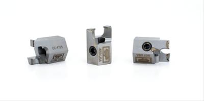

By the way, j'ai un gros souci avant de remonter les soupapes..., comme je monte des ressorts doubles, les joints de queue de soupapes ne peuvent plus être montés car le ressort intérieur n'a pas la place..., j'ai cherché sur le net et j'ai trouvé la solution dans les articles techniques de Mopar Mucle Magazine, il faut monter des joints téflon ou viton de faible encombrement.. mais pour ça il faut réusiner les bossages de sortie de queue de soupape, l'outil existe et je l'ai même trouvé chez Summit (voir photo) comme y'a plein de monde ici qui tourne avec des 440 préparés je pense que cet outil a dû servir et qu'il doit en traîner un en France...
Pourriez vous me dire si un l'entre vous possède l'objet tant convoité et me le prêter, j'aime bien acheter de l'outillage mais là ça sera "One Shot" et ça me gêne un peu de dépenser ma tune comme ça....
Merci d'avance

La photo, j'me suis vautré au premier envoi :S :S :S Image

J'ai ce "seal cutter" avec son arbre pour valves seals en .531" avec guide en 3/8 à utiliser avec une perceuse à colonne et de l'huile de coupe.
Ces joints de soupape sont pratiquement obligatoire lors d'un passage en double ressorts et bien plus efficace niveau étanchété que les umbrellas.

C'est vraiment super sympa à toi de me proposer tout ça, mais comme j'avais pas de réponse (avant la tienne), j'ai dégainé plus vite que mon ombre :S :S :S ....et j'ai commandé l'outil chez Summit hier soir avec un peu de matos et des joints en 0,530 type "viton", par contre, j'ai pas commandé le guide car je l'ai pas trouvé, je pense que je vais en fabriquer un, si tu peux juste me faire passer en MP les cotes, ça serait cool...

Chez Summit tu as cet ensemble complet guide + cutter en 3/8 http://www.summitracing.com/parts/HRS-92045/
ou uniquement l'arbre en 3/8 http://www.summitracing.com/parts/HRS-92095/
Pour éviter de griffer ou d'usiner de travers le guide soupape je te conseille d'utiliser un arbre prévu pour le cutter
Eventuelle couper une queue de soupape (si tu as une soupape en plus)pour avoir un guide du bon diamétre et usiné un plat pour verrouiller le cutter ?? mais c'est dommage d'avoir un outil incomplet envoi un mail à Carmen pour modifier ta commande
