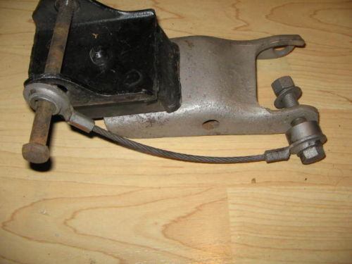

nairolf45 a écrit:
d'origine il n y avait pas de ça, et ils pétaient pas leur silent bloc tous les 2 mois...
:naughty: Si, ça existait.
C'est même une des pièces d'origine les plus dures à trouver sur eBay (rare et cher pour ce que c'est).
C'était un câble reliant deux boulons du support moteur (boulon bas sur le K-Member, boulon haut sur la coquille fixée au bloc).
Mopar 440-6BBL or 426 Hemi OEM Motor mount safety cable 1 (tow package).JPG [ 27.68 Kio | Vu 1789 fois ]
C'était fourni par exemple quand on commandait le "trailer towing package". Je ne sais pas dans quels autres cas c'était fourni (A priori, d'après des annonces eBay, 440-6pack et 426 Hemi aussi).

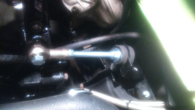

La photo est assez dégueu, mais j'ai fait ça.
En copiant sur des trucs vus sur Google...
Depuis j'ai refait la patte du bas en bien plus épais, là c'était un bricolage rapide.
Coût de l'opération même pas 30€ je pense.
Une barre de fer genre 1m X 5cm X 5mm, une rotule uniball à 12€, de la tige filetée de 12 et un peu de découpe et soudure.
J'ai aussi mis deux grosses rondelles en caoutchouc mais sont un peu molles, mais en mode cruising ça suffit bien.
DSC_0537.JPG [ 1.61 Mio | Vu 1762 fois ]

pour du bricolage c'est vraiment super bien

j'ai vu un montage fait avec un amortisseur de machine à laver :o :o :o :o
 Sujet du message: Re: Support moteur arraché
MessagePosté: Jeu Mar 31, 2016 8:32 am
Messages: 1247
C'est pas du bricolage ça :wink:
MessagePosté: Jeu Mar 31, 2016 9:06 am
Messages: 1987
Localisation: Paris
Sur les Mopar des années 80-90, c'est exactement ce qui était utilisé d'origine... Je doute que ça suffise.
