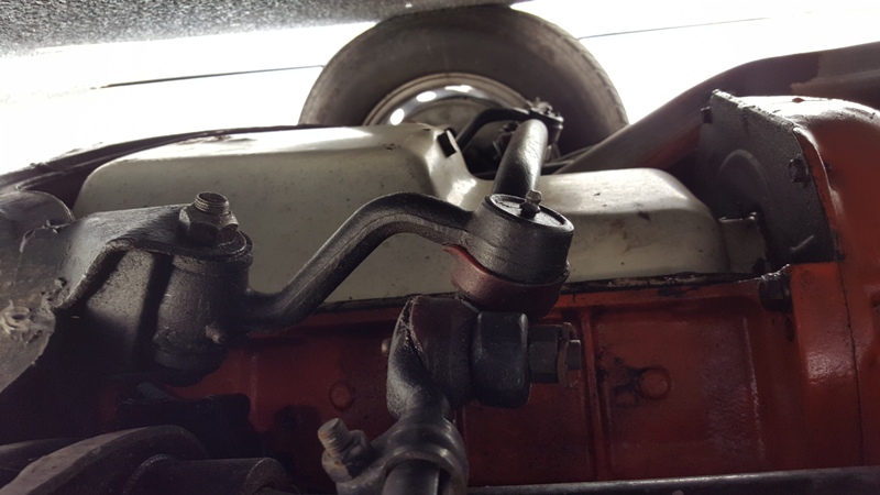

Ton truc rouge là c'est la butée de bras de suspension inferieur.... celui la n'est pas d'origine (normalement c'est en caoutchouc noir).
Tu peux rouler comme ça c'est pas bien grave.... ta caisse doit être bien basse à l'avant non?
merci makss, désolé encore pour l'orthographe ;) oui elle est plus basse qu"à l'origine!! alors ça lui donne un look sympa mais par moment ça frotte sur les dos d'ânes, donc je voudrais la remonter un peu et je pensais qu'avec de nouveaux amortisseurs réglable ça pouvait changer! . mais la encore ya du choix et je sais pas trop quoi prendre je fouille sur le net mais pas évident, sans non plus mettre une somme astronomique.
D' ailleur si ta un conseil ! je suis preneur dodge dart de 1969 :unsure:

Houla, je crois qu'on part de loin :lol: :lol: , le bumper c'est la butée caoutchouc (amortisseur), pour régler ton auto plus haut, il faut juste resserrer les vis des bras de suspension inférieurs, ces vis appuient sur l'embout des barres de torsion qui font ressort d'amortisseur, changer les amortos ne servira à rien dans ce cas ;)
pour régler, c'est là : http://www.mopar-owners-club.com/index. ... 04&catid=9

... comme le dit Nono540: les amortos ne change rien à la hauteur de ta caisse... ça c'est le rôle de la suspension et ça tombe bien sur nos Mopar c'est réglable.
... il FAUT régler la vis qui se trouve dans le bras inférieur avec les roues pendantes.

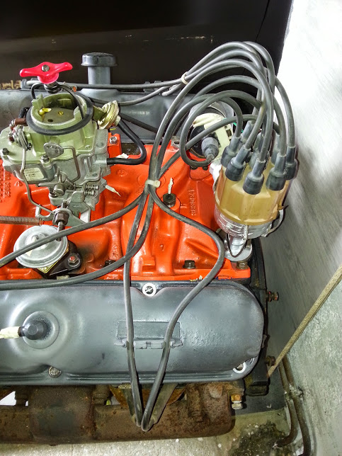

Mais avent de fair quoi que se soit essaie de faire regarder ça à quelqu'un qui connais... il n'y a peut être rien qui cloche, ou juste un réglage... et puis va pas foutre du pognon là dedans si c'est pour faire un swap v8 cet hiver.

merci makss,, dis moi j 'ai pris une photo ce matin c'est bien ce bras avec l'ecrou qu'il faut serré ?????? Image

Salut makss,, merci de ta réponse mais je voulais parler pour mon futur swap actuellement il y a un allumage d'origne il me semble je recherche un allumage de bonne qualité pour le 318 ci je vais essayer de mettre des photos du moulin Image

merci dodgefred,, ouais les renseignement c'est aussi pour le swap car comme je le disais le moteur que j'ai acheté l'année passée est vraiment propre mais manu le vendeur m'avait conseiller de une pochette de joint pour repartir sur une bonne base et éventuellement l'allumage qui serai toujours meilleur que celui qui est sur le moteur;

non, pas du tout, prends le temps de lire le sujet que j'ai t'ai mis en lien, c'est tout expliqué avec une photo de taddy, si tu lis pas les liens qu'on prend la peine de te mettre, on va finir par se lasser :(
le revoilà : http://www.mopar-owners-club.com/index. ... 04&catid=9

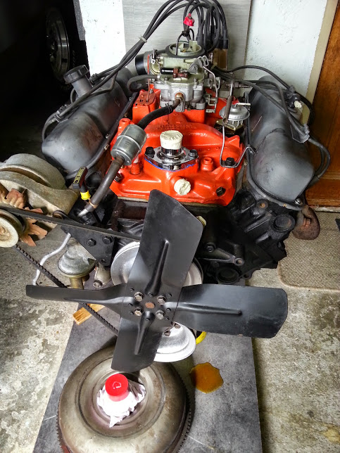

il est propre ce block je me demnde si tu as reelement besoin de changer les joints.
pour la vis de reglage le lien explique tout et la derniere photo rend cela flagrant

salut Vince, ouais il est propre, mais comme il n'a pas tourné depuis longtemps et sur les conseils du vendeurs je préfère les changer. Après concernant le liens j'ai bien regarder et peut - être que j'ai pas bien compris et vais la revisionnée pour bien voir !!;)
