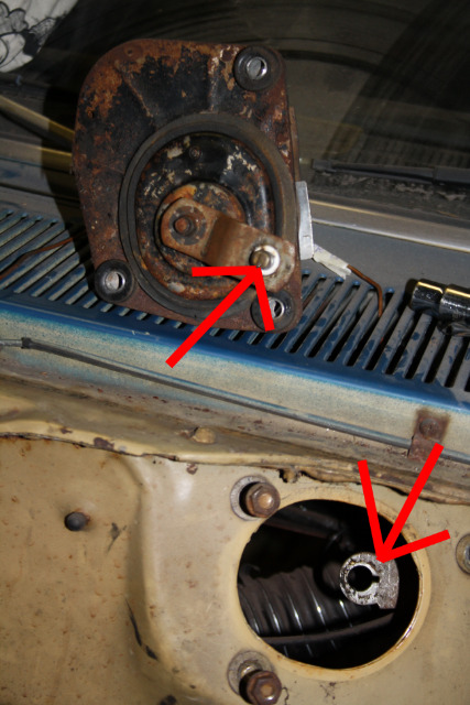

j'aime quand mes enigmes se résoudent ! ou presque !
je viens d'aller démonter le moteur , et je comprend mieux pourquoi mes essuis glaces ne fonctionnaient pas !
la pate dériére le moteur se baladait dans le vide ! que manque t-il comme fixation ? l'embout est assez bizard il ne s'agit pas d'un simple boulon :huh:

pour ta piece va voir chez SF2A à villeneuve le roidemande à hubert ou phillipe 01 49 61 30 90 ils ont ça en stock;) :whistle:

il faut savoir si tu as 2 vitesses ou 3 vitesses pour tes essuies glace (en gros, si tu as 3 positions sur ton bouton, c'est un 2 vitesses, si tu as 4 positions, c'est un 3 vitesses).
vu l'année, je pense à un 3 vitesses.
regardes bien dans tous le compartiment tringlerie si tu ne trouves pas un disque en plastique. c'est ce qu'il te manque.
si tu le retrouves ou si tu en achètes un, il te faudra aussi un circlips.

Bon fanfan faut bien aider la dame mais faut pas" l'enduire" en erreur!!!! et puis toi faut reviser tes classiques voila ce qu'il lui faut;) :P http://www.ebay.com/itm/6-pcs-Dodge-Ply ... 6d&vxp=mtr

on révise quand on a deja eu des lecons :) pour ma part j'ai vraiment zero niveau comme je l'ai dit dans ma presentation . quand je me met face au moteur c'est un vrai casse tête chinois pour moi :dry: je comprend que mes questions peuvent paraitre debile pour vous parfois , mais je me demerde comme je peux !:dry: et je suis fier entant que gonzesse de faire ca moi même , parceque pour les trois car ca veux faire la belle en ancienne mais ca fini toujours par " allo chéri ? je suis en panne viens réparer !:-/ " j'ai bien des amis qui on des connaissances là dedans mais entre ceux qui on deja beaucoup a faire sur leur caisse , ceux qui travaille , et ceux ou leur copine leur font des crises monstre de jalousie parcequ'ils viennent bosser seul avec moi ! :side:
En tout cas , merci pour ton lien ;) et pour info je n'ai que deux vitesses !

@Fred: j'ai pas tes bazars dans ma tringlerie d'essuie glace. Un jour où il faisait un peu de pluie (je ne sais plus lequel, y'en a trop) mes essuie glace se sont stoppés net!
bein c'est une rondelle en plastique qui maintien le moteur avec la tringlerie qui a foutu le camp. et à ce ce que je vois sur la photo, cela ressemble fortement à ce quoi je fut confronté ce jour là. :P ;)
MAIS!!! comme mon mien c'est un système à 3 vitesses, j'ai pas ça. moi c'est un disque en nylon avec des encoches dessus.
et je ne me permettrai pas de "l'enduire" moua!! je sais me tenir! :P :lol: bon l'induire ça je dis pas. je suis pas mécano. :blush:
@Miss Mascox: Apparement, pour un 2 vitesses, c'est bien ce que Fred t'a mis....en lien :whistle: :P
