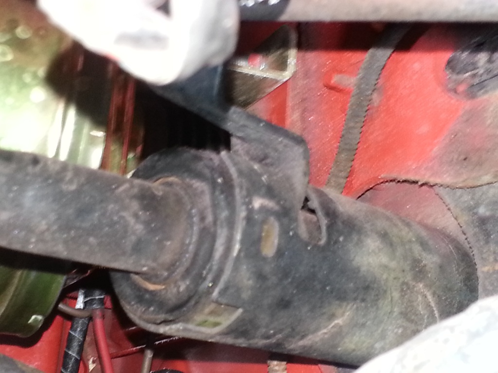

voila les photos ;) dimensions 9cm x18mm:whistle: Image
du coup ca se monte comment ce truc là
MessagePosté: Mer Mar 26, 2014 1:13 pm
vissé sur l'arriere de la colonne ;) :P

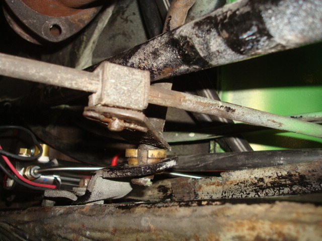

MessagePosté: Dim Mar 30, 2014 10:37 am
Regarde ce réglage là, et au niveau de l'entretoise blanche dont je t'avais parlé.
Penche la tête vers la droite pour voir la photo dans le bon sens:lol: .
MessagePosté: Dim Mar 30, 2014 5:44 pm
max écrit:
merci pour la photo, je viens de faire un essais routier et je confirme j'ai uniquement PRND il me manque 21, faut que je monte ma caisse sur un pont pour voir la tringlerie, en plus quand je suis en P le shifter indique P, R=N et D=1????!!!!
du coup c'est quoi le réglage pour cette entretoise?

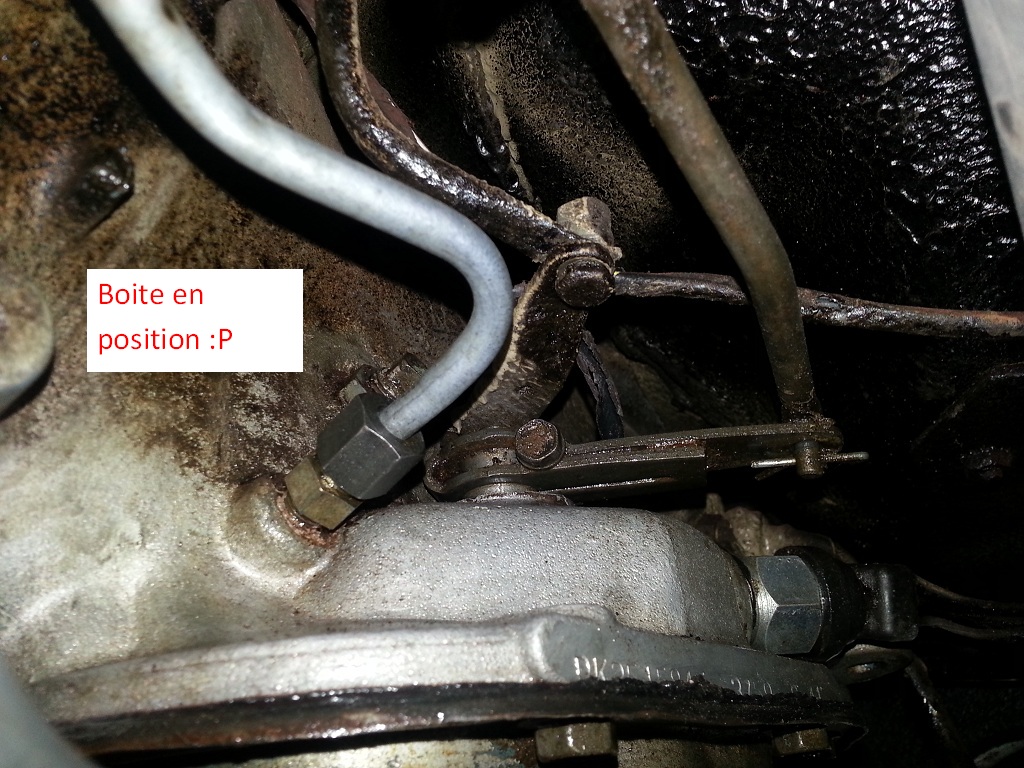

MessagePosté: Ven Avr 04, 2014 9:44 am
voici des nouvelles de mon probleme de shifter.
pour moi (qui n'ai pas le dieu de la mécanique en moi) pas de probleme visuel (apparent du moins) au niveau de la tringlerie.
par contre j'ai peut etre diagnostiqué un probleme de réglage au niveau de la colonne de direction.
voici donc les photos prisent ce matin une fois la voiture sur le pont. Image

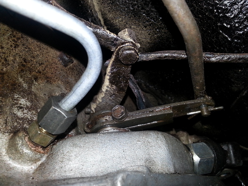

MessagePosté: Ven Avr 04, 2014 9:46 am
une autre Image
MessagePosté: Ven Avr 04, 2014 9:48 am
la colonne de direction avec la sortie du shifter Image
