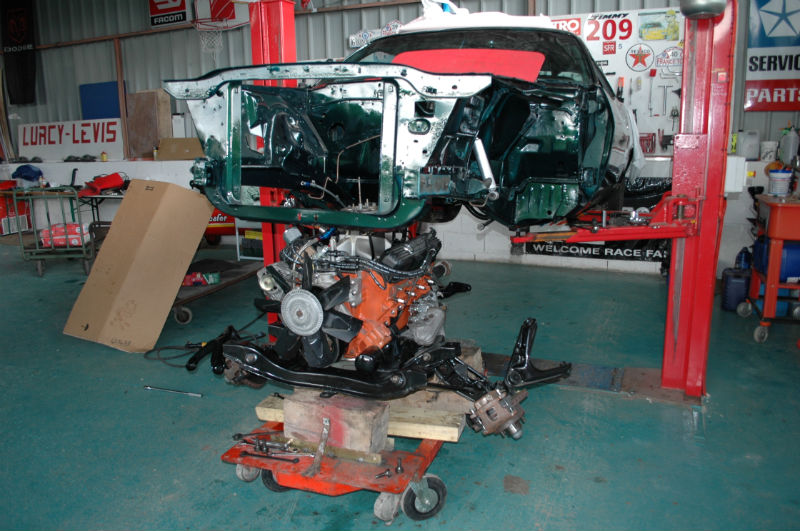

Bon, faut démonter les barres de torsion, désacoupler les triangles supérieurs, les lignes d'échappements, les tuyaux d'huile de la boite qui vont au radia, tout le merdier de tringlerie du shifter, les étriers de freins (et les suspendre quelques part à l'intérieur de l'aile) désacoupler la colonne de direction, l'arbre de transmission, le câble de compteur, les divers fils électriques allumage-boite-trucs-machins, démonter les vis de traverse de boite, l'arrivée d'essence, heu...sûrement encore deux trois trucs que j'ai oublié, puis y'a plus qu'a dévisser les 4 boulons qui tiennent le cross-member, et monter le pont...et hop ! Image

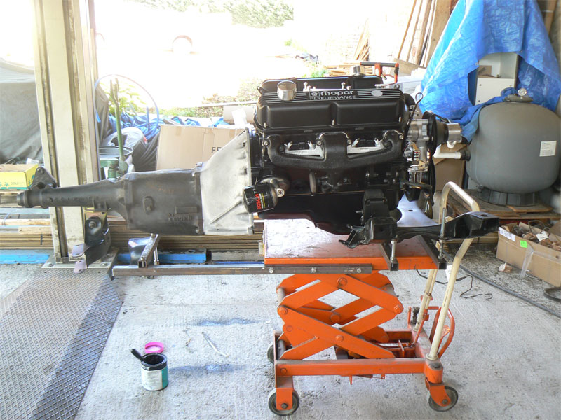

Sinon, tu fais comme moi, une table élévatrice hydraulique, un p'tit bricolage et hop, ni vu ni connu j't'embrouille...:whistle: j'ai déposé mon 318 et boite méca en 2h30 jeudi AM, j'ai déposé tout le train avant en premier pour alléger le truc mais on peut faire avec tout de monté sur le berceau ;) sans m’énerver en plus :lol: :lol: :lol: Image

Genial la table et magnifique le moteur, j 'adore cette effervecence de creativité autour d'une simple question merci
j 'adore la table!
moi je compte faire comme toi virer tout le train avant pour laisser le passage entre les rails du pont pour le moteur et la boite et poser l'ensemble sur une palette à roulettes
