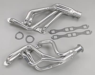

Pour les 4 en 1 j'avais vu ça...Flowtech 33130 FLT chez Mimit... Image
MessagePosté: Jeu Sep 29, 2011 8:52 pm
Messages: 2974
Ah nan toujours le meme system par le bas > pas bon , essaie en "shorty" .

Merci du conseil :) :) :) , quelqu'un a t-il monté une paire de bons 4 en 1 sur BBM avec boite méca, sans boîtier à assistance de direction, pas trop bas et avec option ceramic coated ????, ça fait beaucoup je sais mais je vais pas le refaire 40 000 fois donc autant investir dans du top matos et pas avoir d'emmerdes....;) ;) ;)

J'ai trouvé ça chez Mancini, ils sont vraiment hauts et pile poil pour boite méca, mais ça coute un bras :( , c'est du TTI quelqu'un connaît il cette marque ??? ça a l'air top mais pour 850 $ ça peut :blink: Image
MessagePosté: Ven Sep 30, 2011 6:52 pm
Messages: 2891
oui on a vue ça en vrai a vegas au printemps,matos top au niveau qualité :)

Bééé, le problème des shorty, c'est que ça sert à rien...Le but des 4/1, c'est aussi un peu d'améliorer les performances...Les shorty auraient plutôt tendance à en faire perdre, des canassons...C'est bon sur un hot rod, ou sur une caisse stock...Sur un truc tapé, c'est un poil béta de gagner des watts avec des trucs au-dessus, et d'les perdre dans les tuyaux d'échappements...:unsure:

C'est top moumoute ! J'avais vu ça la première fois à Columbus, et depuis j'en dors plus ! TTI fait aussi des sorties chromées pour Cuda et Challenger en trois pouces, c'est une tuerie ! Leurs prix aussi, par contre...:side:

Vu le tarif, il faut être "charpentier" pour acheter des collecteurs TTI ;)
Bonne remarque mais je pense que partir sur du shorty en TTi , Hedman ou Schumacher ne peut être mauvais de part leur section de tube des plus véloce . Regarde un truc dans le genre , cela doit quant même ventiler .....
D’ailleurs un truc qui me fera toujours triper c'est les astuces que développent certain atelier pour cintrer des tubes "comack" sur des rayons de courbure qui ferait faire un noeux à un ver de terre .
EDIT : au fait c'est pas Kj qui tournerai en shorty de chez TTi ?
