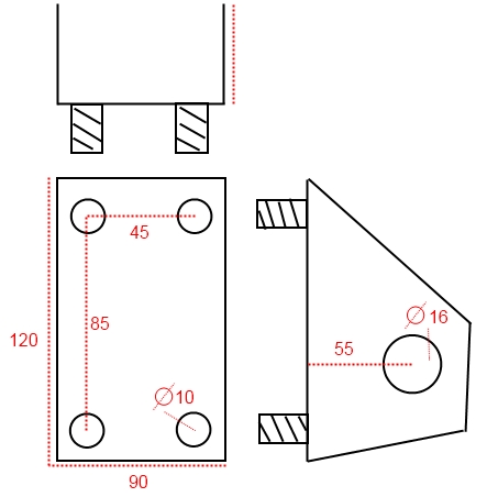

@ DodgeFre : le Mig , je l'ai ! meme si je l'utilise rarement :s et concernant les supports ca je veux bien oui ! je peux aussi te filer les dimensions , je vais faire un croquis ...

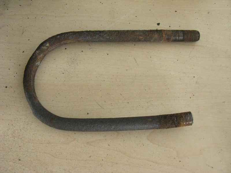

MessagePosté: Sam Juin 25, 2011 4:47 pm
Messages: 2213
avant Image

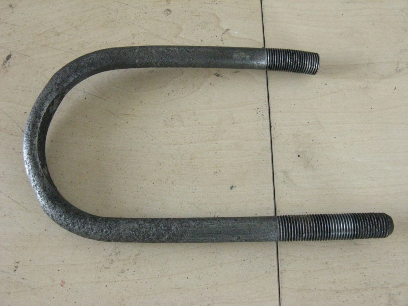

MessagePosté: Sam Juin 25, 2011 4:49 pm
Messages: 2213
après 2h de trempouillage, un passage sous l'eau en frottant un peu avec une spontex. Image
MessagePosté: Sam Juin 25, 2011 5:00 pm
AllerHop écrit:
:blink: :blink: :blink: Deux plombes !! Ca c'est du rendement !! :P
5 minutes de brosse rotative, et il ressort chromé !!!
