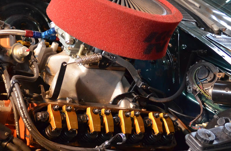

La p'tite patte qui te manque peut être bricolée à partir de n'importe quel bout d'ferraille de récup', hein...Celle d'origine est fixée par un boulon de pipe d'admission, mais tu peux faire comme tu le sens , fixé en bout de culasse, par exemple (y'a un ou deux trous pas utilisés, dans ce coin -là, me semble t'il...)
Sur ma chiotte, j'ai celui d'origine, ça marche trés bien...
Monte un chouette ressort (double, si possible) et ça va marcher au poil...
(nb: sur mon auto, il n'y a pas de ressort de rappel de tringlerie de kickdown, ni sur la pipe, ni en dessous...et ça marche trés bien comme ça...Avec certaines tringleries "compliquées", qui comporte des rappels, des réglages bizarres, des renvois, des trucs et des machins, il peut être nécessaire d'en avoir un...Moi, ma tringlerie est directe, donc trés souple...)
Ce que l'on voit sur la photo, c'est juste le rappel du palonnier de carburateur...(avec d'ailleurs la fixation de tringle piquée sur un carbu Thermoquad...;) ) Image

j'ai jamais dit que vous disiez des conneries ..., mais dans l'absence de patte on savaient pas trop ou accrocher le ressort , (tu m'aurait mis la photo avant j'aurais vu cette patte :pouet: )
un peu après la patte j'avais un trou fileté mais vide , donc , j'ai mis un boulon -histoire de fixer le ressort de rappel
