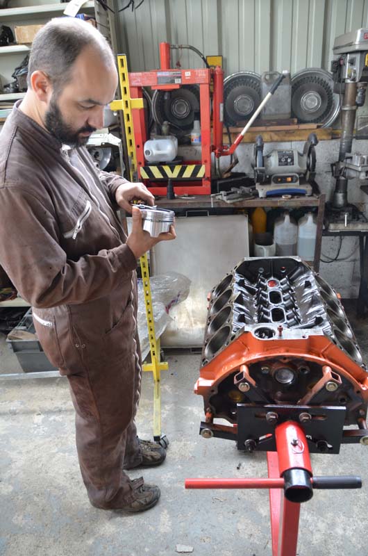

Tiens, t'es pas le seul à t'y remettre:
Ici le Fab en pleine cogitation sur le futur moulin de Hervé-Chal340...

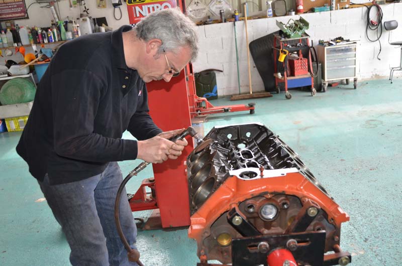

MessagePosté: Dim Mai 20, 2012 12:36 pm
Un p'tit coup de goupillon dans les galeries avant le Karcher définitif: Image

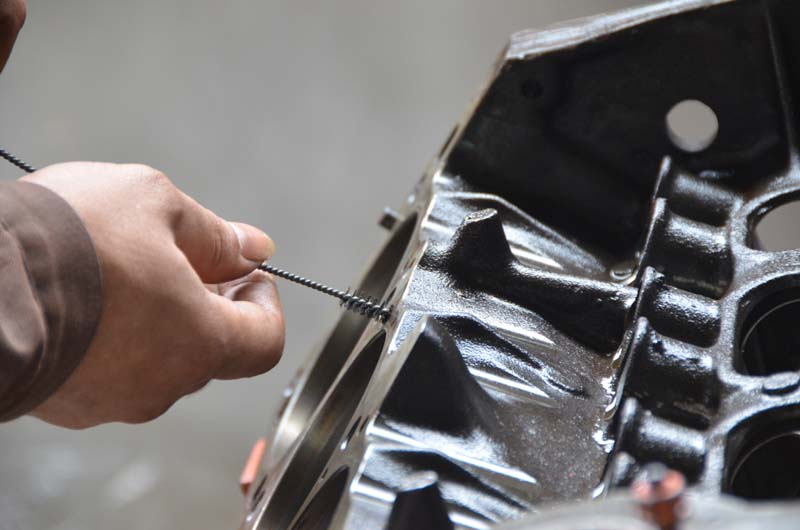

Une rectif' de plan de joint de culasse à main levée...
(Naaaan, je décoOonne ! C'est juste un coup de Tampongex pour nettoyer les résidus...) Image

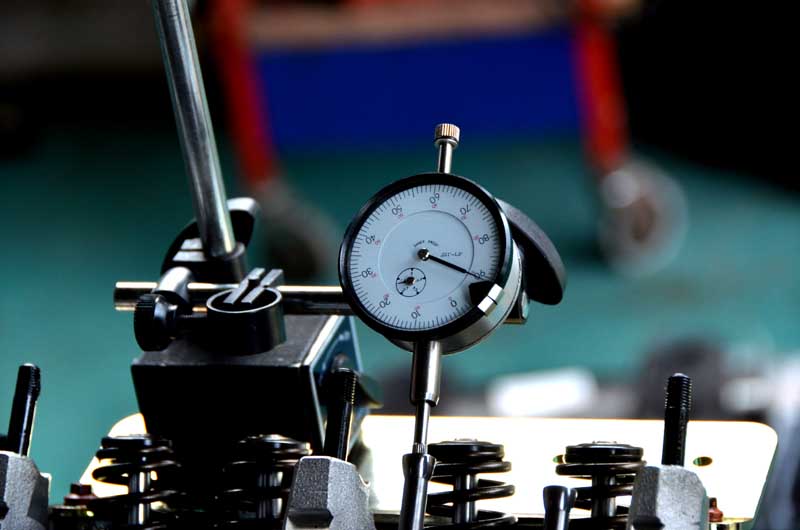

MessagePosté: Dim Mai 20, 2012 8:10 pm
Bon, alors, ça dit quoi, ce machin à cadran, là ?? Image
