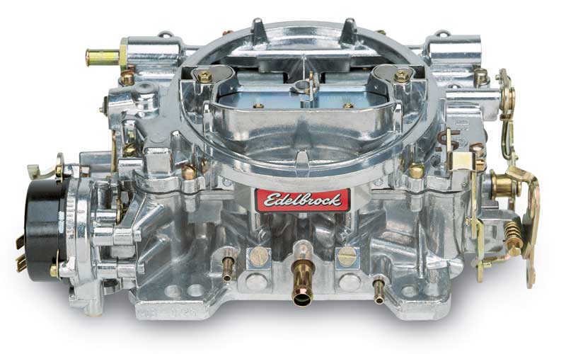

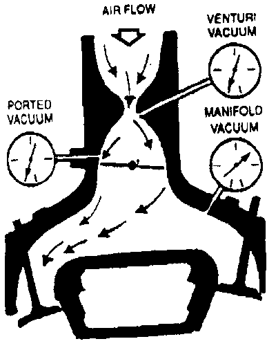

Vivien écrit:
Sinon pour le port du carbu reliée à l'allumeur, je sais pas mais dans cette vidéo tuto sur les Carburateur Edelbrock ils disent que le port de gauche est bien le Vaccum advance, et celui de droite est le " pressure manifold ", reliée à la boite auto dans la plupart des cas, pour une histoire de passage de vitesse.. :dry: .
Tu te raccorde à celui de droite (manifold vacuum) quand tu es face au carbu. A lire http://www.hotrodders.com/forum/distrib ... 59033.html
 Sujet du message: Re:Problème ralenti instable
MessagePosté: Mar Juin 24, 2014 9:37 am
C'est ce que j'avais fait mais ce fut une véritable catastrophe!!! c'est à cause de ça que j'ai touché au calage de mon allumeur .....;) plusieurs fois j'ai eu des hesitations retour au carbu toussotements( richesse trop pauvre) malgré un nettoyage total du carburateur (bain acetone joints neufs, soufflette!!!) ET un re- reglage des vis de richesses... quand le sieur PETER a branché son mano à depression sur la sortie de gauche on a tous de suite entendu la difference... maintenant ça marche;) :whistle:
MessagePosté: Mar Juin 24, 2014 12:36 pm
M'enfin , c'est pas ca qui foutais la merde ... c'est pas le ratrapage a depression qui faisait merder le moulin ! L'allumage etais juste mal reglé !
