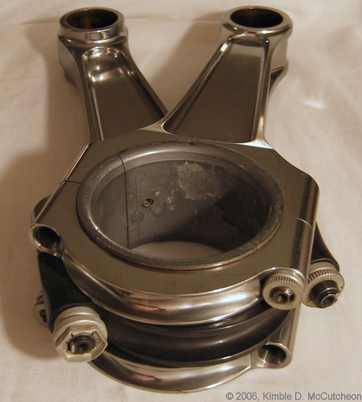

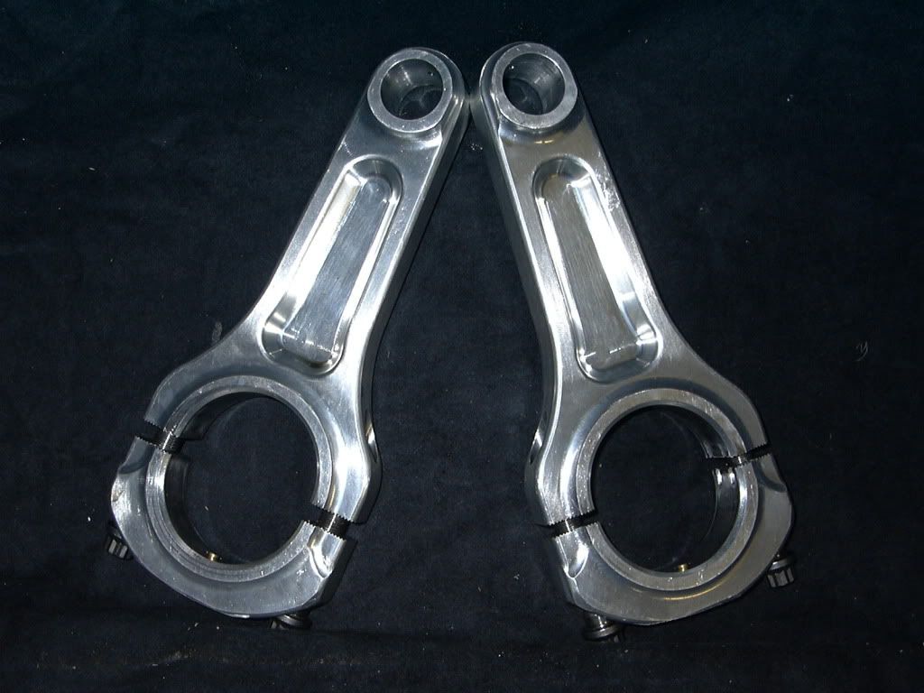

Le dowel pin, c'est un pion de centrage sur le chapeau de bielle, qui évite au coussinet de tourner.
C'est plutôt rare, le plus souvent les coussinets on un ergot d'un côté qui sert à ça, et qui vient se coincer dans un usinage de la bielle et du chapeau.
Le seul cas que je connais où il y a les deux techniques (pion de centrage ET doubles ergots), c'est sur des bielles alu de top fuel ou de pro mod :
C'est bien ce que je pensais, j'vais commander des coussinets standards sans dowel pin, merci à tous pour votre aide ;) ;)

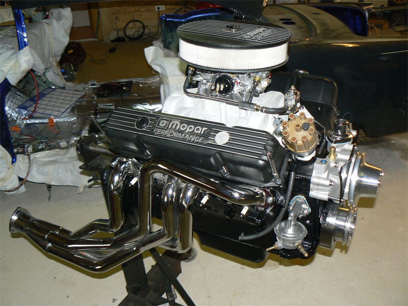

Des petites news de mon 440, comme certains s'en doutaient, je l'ai remonté, voici une p'tite photo de la bête au milieu de mes autres jouets :lol: :lol: :lol:
Remontage boite dans le WE et remontage de l'ensemble dans la Cuda la semaine prochaine, j'ai posé la semaine de congé pour travailler sur l'auto, ça va chier cette fois ci :P Image

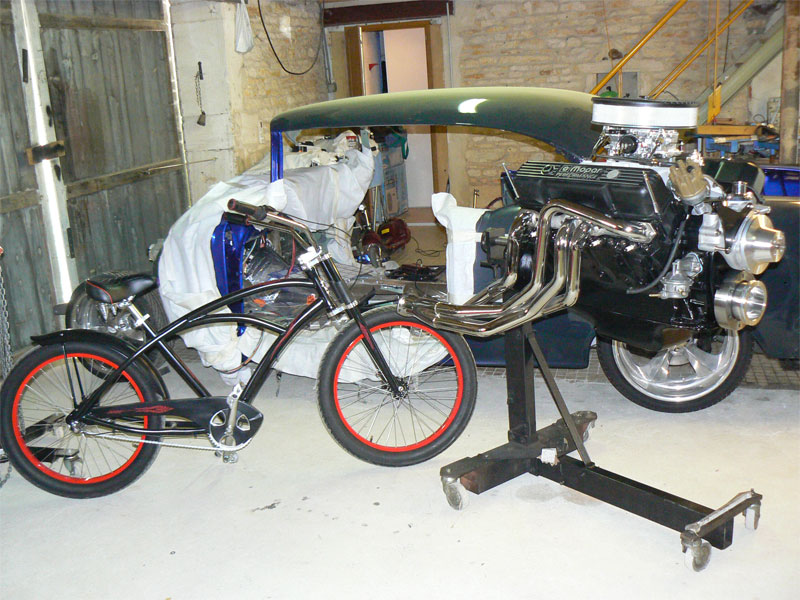

Une photo du moteur seul... Image

Ben mon cochon :woohoo:
Petite idée pour le vélo :lol:

Haaaaa non, je le bricole pas celui là, c'est mon cadeau de vieux con (40 ans), acheté à LA chez Chubby Cruisers :woohoo: et importé en pièce détachées dans une camaro 68 :lol: :lol: :lol:
