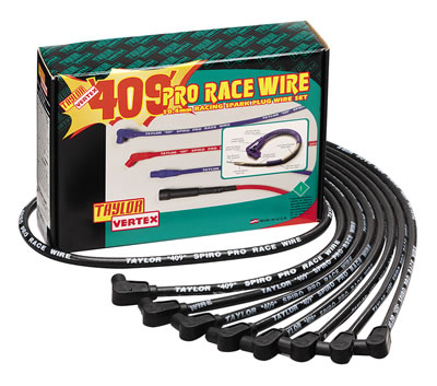

Le fait est que c'est étonnant, des fils recouverts de ferraille...
En général, on fait tout pour les éloigner de la masse, en cas d'arc non désiré, on s'arrange même pour par qu'ils se croisent de trop, en cas de fils de qualité moindre (sur un Mopar, faut absolument éviter que les fils 5 et 7 n'arquent entre eux ! C'est dramatique ! Si l'étincelle du 5 passe dans le 7, alors que la soupape d'admission n'est pas encore fermée, je vous laisse imaginer ce qui se passe...)
Mais là, mettre le "revêtement" du fil carrément à la masse, je comprend pas...
Accessoirement, et je ne touche rien de leur part, je ne dirais, pour l'instant, que du bien de la marque Taylor ! Les capuchons sont les plus petits du marché, ils existent en diverses inclinaisons, et ils sont indestructibles !
Sur mon moteur, et malgré les bugnes que j'ai mis dans les tubes du 4/1 pour faire des "logements" pour donner de l'espace aux capuchons, y'en a certains qui touchent les tubes, ben, pas de trace fondue, pas de fils cramés, rien ! Merveille, ces fils en 10.4 mm (attention, certaines pinces de lampes strobo ne passent pas autour de fils aussi gros...)
Pourvu que ça dure !!

Pour les cables vous êtes en train de me foutre les boules... je fais quoi ? j'essaye avec mes cables ou je vire tout ? C'est quant même pas des branques les gars de chez Taylor, même si c'est du Tunning...
Si sa sert a rien,vire,s'est de la poudre aux yeux qui risque de t'aporté des blèmes élèctrique,surtout si tu fais du 4x4...

Ne t'inquiète pas pour les câbles de bougies, c'est pas bien grave même si ça ne sert à rien...
