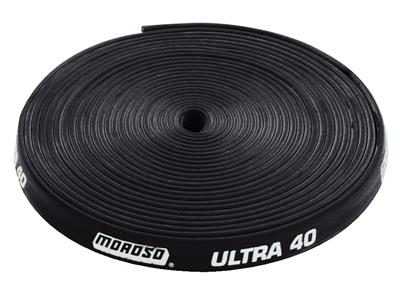

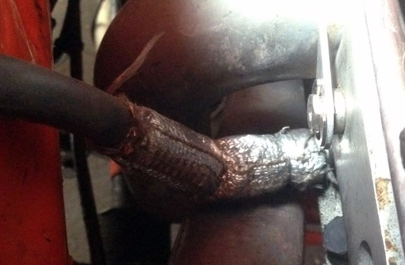

Comme j'ai eu le même PB que toi
J'ai perdu un cylindre, puis deux... puis 3... :huh:
Avec dans le noir (absolu!!) des ponts electriques entre les fils de bougie et tout ce qui était métallique a proximité!
J'ai mis ça, par dessus un nouveau jeux de fil de bougies (69.95$)
ça existe en bleu, noir ou rouge
http://www.summitracing.com/parts/MOR-72011/
http://www.summitracing.com/parts/MOR-72012/
http://www.summitracing.com/parts/MOR-72013/
