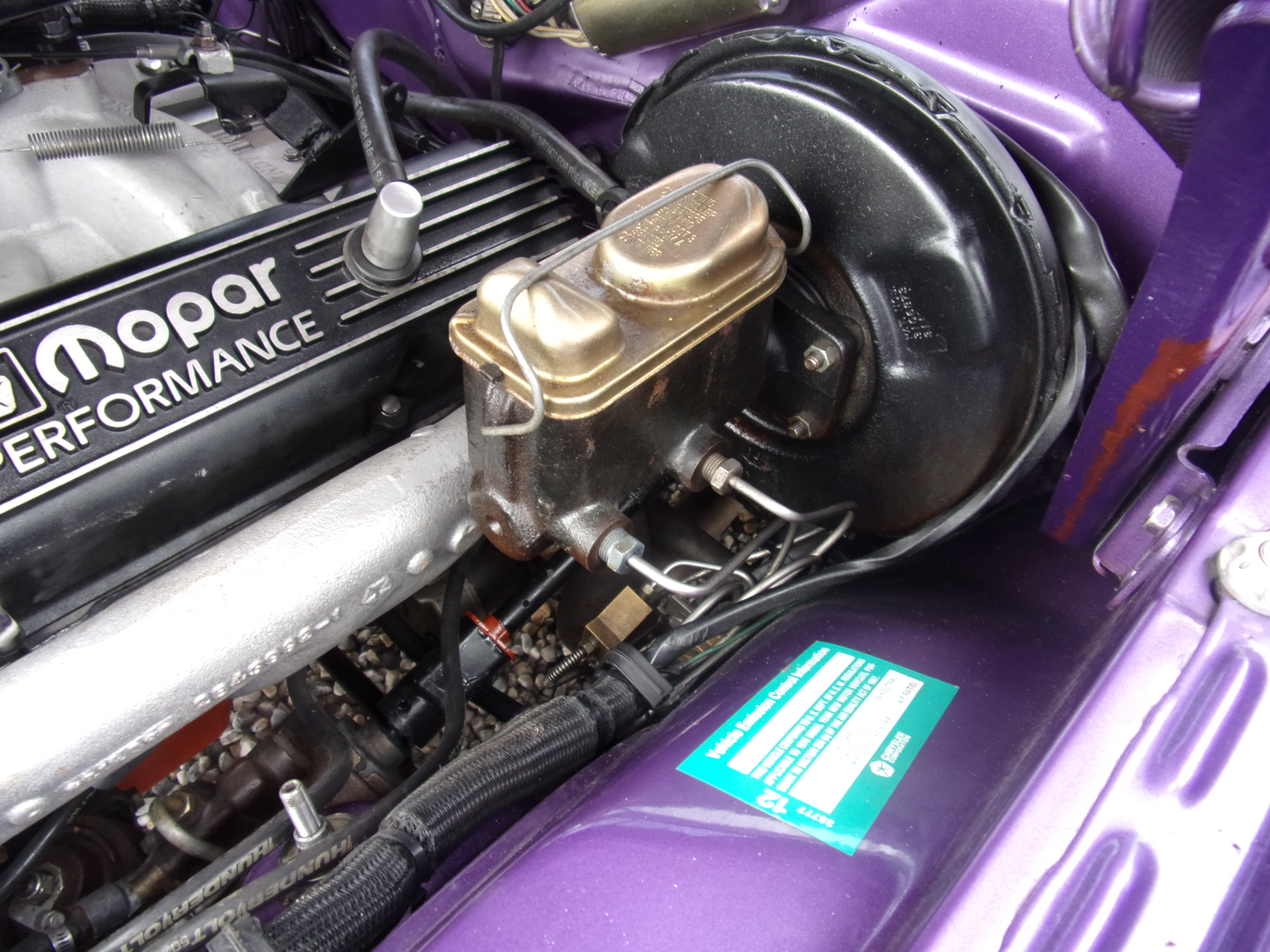

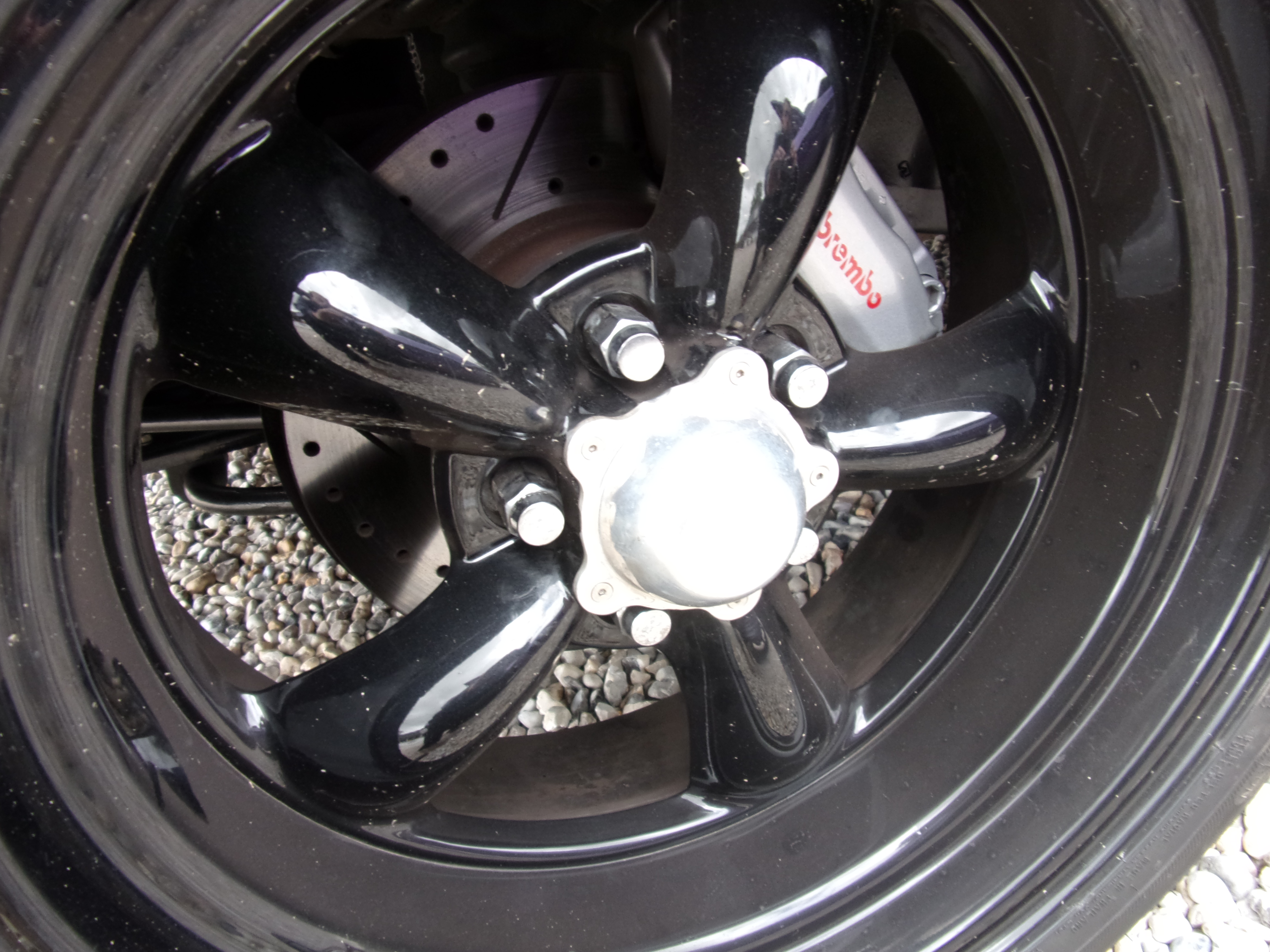

en tout ca sur ma chally ( ex choups ) y a des brembo et ca freine pas , faut appuyer sur la pédale comme un débile pour optenir un semblant de freinage !

C est des disques de vélo que tu as sur ta Chally. Sur ma charger c est du 345mm en double piston... Okay... Y a que les daytona comme ça.... :lol:

je pense plutot a un probleme de dépression ou de maitre cylindre sous dimensionné :!:

Ou un AAC qui produit pas assez de dépression... :wink:

j' y pense aussi , dans ce cas une solution ?
https://www.summitracing.com/int/parts/cvs-vp555
