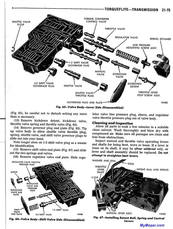

Scaryced a écrit:
verdict ressort neuf qui à cassé au niveau du valve body :evil:
Curieux ça, car dans les kits de réfection y'a jamais de ressorts neufs, ce sont des pièces qu'on ne remplace pas !
Il serait intéressant de savoir lequel a cassé, le 2-3 shift valve (fig. 66) peut être ?
valvebody1.jpg [ 298.38 Kio | Vu 1565 fois ]
 Sujet du message: Re: problème 904
MessagePosté: Jeu Fév 15, 2018 5:36 pm
Messages: 507
Localisation: Ardennes 08
Slt Phil,
Exactement C’est le ressort du 2-3 shift valve.
c’est assez rare que ça casse, surtout un neuf. Il l’avait changer car l’ancien était légèrement abîmé sur l’extrémité (comme quoi des fois on veut bien faire et ça merde) :roll:
Pour me consoler fallait faire la vidange des 1000 premiers km après réfection, on en a profité :wink:
Même si je me serais bien passer de déposer et reposer la boîte :mrgreen:
