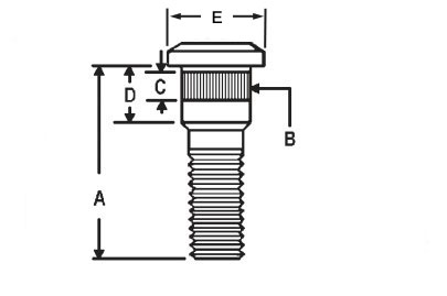

J'en viens à mon problème. Lors du démontage de la roue arrière gauche, je me suis rendu compte qu'il y avait un pas inversé sur le coté gauche de la voiture (left hand). Tout aussi débile et bourrin que je suis, j'ai enlevé le premier écrou en tournant dans le mauvais sens (le sens normal en Europe)... et comme vous vous en doutez: Bam !!! Ça a pété !! Mais ne vous inquiétez pas, je ne me suis pas arrêté là. J'ai pété deux autres écrous. Et mon pote me croyant maudit a pété les deux derniers.
On était bien là, dans l'atelier, comme possédé par l'esprit de Dumb & Dumber. On a tenté la roue avant dans l'autre sens: "Bingo". On a récupéré le filetage des écrous quand même. Ça va ils sont encore bons.
Mon désespoir grandit depuis des semaines puisque je ne trouve pas ces boulons ou goujons. J'ai commandé sur Ebay des "studs lugs" pour A body. La recherche stipulait bien que les goujons correspondaient à mon auto. Le filetage est bon, c'est la molette qui est trop grosse !!
Quelques mesures s'imposent:
Taille de filetage / Thread Size: 11mm - 7/16 inch (UNF - left hand)
Hauteur / Length (A): 38mm - 1.5 inch
Diamètre de la molette/ Knurl Dia B : 12 mm - 0.472 inch
Hauteur de la molette / Knurl Length C : 6mm - 0.236 inch
Shoulder Length (D): 11mm - 0.433 inch
Diamètre de la tête / Head Diameter (E): 15mm - 0.590 inch
Les moyeux ont-ils été percés pour des molettes plus fines pour les modèles européens de cette période? Faut-il des goujons B body? des goujons de Barracuda?
J'ai une piste avec les dorman 610-186, mais les mesures ne collent pas tout à fait. En plus c'est des Right Hand (RH).
J'ai peut-être intérêt à passer toute la voiture dans un pas standard (à droite)?
Si quelqu'un peut m'aider. Une bonne piste, une expérience similaire... et surtout une solution. ;)
Si vous vous dites que je me suis fait avoir comme un bleu (c'est pas faux!!), mais ne me jetez pas de cailloux ni de tomates, mais plutôt des goujons (et de la bonne taille si possible). :pouet:

Il semble que pour simplifier les stocks les fabricants ne fournissent plus que du pas à droite.
Après recherche ce qui se rapproche le plus des dimensions souhaitées, hormis les Dorman 610-186 que tu as cité.
- Moser 8060 en pas à droite mais avec un diamètre de knurl de 0.480 légèrement plus gros et en 1 1/4 de longueur.
- Raybestos 1677B en pas à droite une référence citée par plusieurs sites pour Valiant 66, mais peu d'infos sur les dimensions.
Sinon pour utiliser les goujons commandés et garder un pas à gauche, tu as la possibilité de faire rectifier ton arbre de roue en perçant au diamètre des goujons.
Bonne recherche ;)

Le schéma c'est ce que tu as mesuré sur tes goujons à toi?
si le schema que tu as mis c'est ce que tu as sur ta caisse.... les DORMAN 610186 ou RAYBESTOS 1677B sont les bons pour l'arrière.
Passe tout en filetage à droite ce sera plus simple.
Les goujons avant et arrière ne sont pas les même... si tu veux changer aussi ceux de la roue avant gauche il te faut les DORMAN 610130 ou RAYBESTOS 7202B

Les mesures sont bien celles des goujons que j'ai cassés.
Je vais passer en pas standard et sans me tromper cette fois. Je vais commander rassuré.
Juste un petit truc que je ne comprend pas trop. Quelqu'un à une idée pourquoi les goujons "left hand" de soi-disant stock d'époque, que j'ai commandé sur EbayMotors ont tous un diamètre plus gros que ceux sur ma modeste plymouth (c'est bien un A body pourtant). J'ai vérifié en envoyant des mails à des Ebayers fournissant le même genre de goujons pour A body... Ils ont tous la même dimension de molette.
Effectivement j'avais pensé percer au diamètre de ces goujons... mais bon c'est un peu tuer une mouche avec un porte avion. Et puis je débute là dedans.
