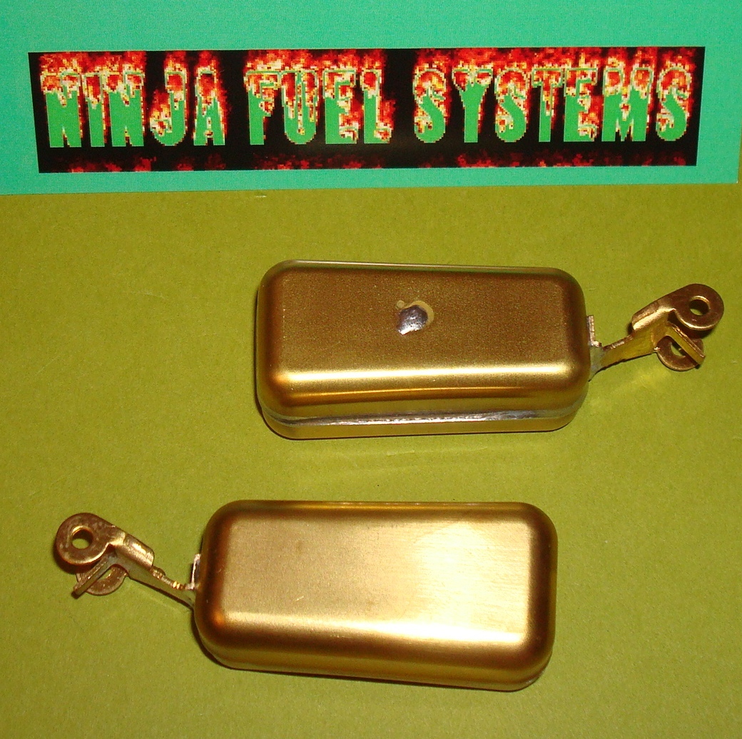

Après 3 mois et 800 bornes environ le 1406 neuf est en panne !!!! Pas moyen de démarrer, l'essence coule de partout (pompe électrique). J'ai d'abord pensé à trop de pression mais que ça arrive après 3 mois c'est bizarre (et je l'avais vérifiée, c'était autour de 250g donc parfaite).
J'ai démonté le haut du carbu , pour voir s'il n'y avait pas une saleté au niveau des pointeaux. Que nenni, tout est propre !
Oui mais y'a un flotteur plus lourd que l'autre :blink: :blink: :blink: Eh oui il es plein d'essence !!! Donc évidemment le "robinet" reste ouvert en permanence ! Pas de trou visible, c'est apparemment la soudure des deux demi-coquilles qui est défectueuses. Bien sûr il ne se vide pas donc je le mets aus soleil durant ce week-end et après j'avise ...
Quelqu'un n'en aurait pas un par hasard ? J'ai envoyé un message au vendeur ebay mais sans grand espoir ...
ça ressemble à ça Image

Sur mon impala j'ai eu la même !!!! Tout neuf est pourtant percé !!!
Moi , je l'ai repercé ,bien degazé , et re braser

rince le et une petite soudure à l etain ça le fait.;)

Le tout est de savoir où ça fuit !!! A priori c'est le long de la soudure donc en fait ce serait la soudure mal faite... De plus très difficile à vider, ça ne fait que suinter, en 12h j'ai du enlever 4 gouttes !!!
Je peux sinon le percer avec une mèche de 1mm , vider puis ressouder (à l'étain) mais faut que ça soit bien vide et sans vapeurs d'essence.

J'ai remonté 2 flotteurs d'occas' (ils ont 2 ans) récupérés sur l'edelbrock d'un copain et le vendeur m'en envoie 2 neufs .
Avant d'enlever celui qui restait sur mon carbu j'ai quand même vérifié si les niveaux de cuve et de "drop" (retombée) étaient bons, t'as gagné, tout faux. La retombée était 1 cm trop basse (bon c'est pas capital mais cela empêche d'avoir un niveau quasi constant) et le niveau de cuve était trop haut d'au moins 5 mm !!!!!! Donc ça c'est pas bon, ça peut déborder, consommer, rouler trop riche, etc.... ça doit être le même qui avait fait les soudures qui a réglé le carbu !!!! Vive le neuf et le made in XXXXXXXX
