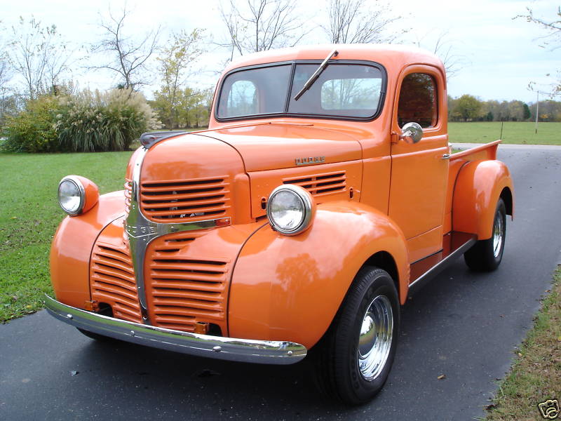

MessagePosté: Sam Aoû 20, 2011 9:49 am
pourtant c'est aerodynamique ça date des années trente basé sur les essais et le design de la chrysler airflow c'est mu par un combo360/ 727 8./34 et ça a de la gueule:lol: :lol: et c'est orange...:lol: Image
