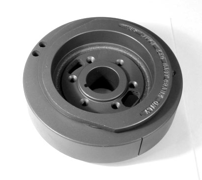

Vincent t'es sûr qu'il est forgé ton vilo ? il me semble qu'à partir de 72 il étaient tous cast les vilos de BB :huh:
A quoi ressemble ton damper ?
Non je suis sur de rien, c est ce que j aimerais savoir!
Mon damper, je ne l ai pas détaillé, on le voit un peu ici, mais ça doit pas dire grand chose... [img]http://mopar-owners-club.com/images/fbfiles/images0/post_566_1235684684-f17960d318e231abb7068acb1358d8fa.jpg[/img]

K J écrit:
T'as pas une autre photo (meilleure), vue d'au dessus ?
Sinon tu dois pouvoir voir avec une bonne lampe si, entre le damper et la poulie, il y a une sorte de lèvre plus épaisse d'un côté, comme ici au pire à déceler moteur au ralenti (gaffe à l'hélice) ;)

Messages: 3107
si tu as ce type de damper, c'est que ton vilo est un moulé.

Et alors ce damper kess ky dit ? :huh:
MessagePosté: Mar Mar 15, 2011 2:28 pm
Messages: 3044
chally7t écrit:
Hum de visu, un bon vieux block moulé, on dira bien...
j aurais la confirmation plus tard au demontage du carter, mais je penses bien voir le damper avec le petit truc qui depasse...
