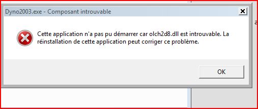

max écrit:
Le nouveau lien fonctionne, mais l'erreur doit venir de mon ordi:huh: .
j'ai exactement le même problème que toi :side: tu es sur Windaube seven aussi ? :-/
ces deux logiciels ne fonctionneraient ils pas par hasard uniquement sur XP ?
 Sujet du message: Re:Drag2003
MessagePosté: Sam Jan 19, 2013 10:22 pm
Ha, ça c'est possible: Ce logiciel date un peut quand même 10 ans en informatique c'est pas rien! En effet pour moi ça tourne sur XP. :-/
MessagePosté: Sam Jan 19, 2013 10:32 pm
M.... :side: moi qui viens de changer mon vieux portables sous XP pour un nouveau avec 7...FUCK

ELLIOT écrit:
max écrit:
Non non je suis sur Seven et ca fonctionne !

j'ai réussis à télécharger le fichier, j'ai drag 2003 narmol mais Dyno2003 en demo et après je ne sais pas comment allez plus loin :S

Pour Elliot
makss écrit:
Tout est dans "Install Notes.txt"
Run setup on Dyno2003.
Next copy Dyno2003 cracked app to the programs directory, and overwrite the original.
Then setup Drag2003 <--No Crack needed since you cracked Dyno2003.
after all is done ...make ur favorite engine in Dyno2003. then import the file to Drag2003 and see how good of a lap you can get on the STRIP !!!
Enjoy
Tried & Tested Beautifully on XP Pro
Je peut pas dire mieux: chez moi sur mon PC ça marche, je l'ai passé à Peter il y a un moment et ça marche chez lui aussi. :dry:
Je suis loin d'être un pro de l'informatique: la preuve j'ai un MAC mais en suivant les instruction.....ça devrais marcher :blush:

donc j'ouvre dyno2003 et je vais dans les réglages ensuite je fais une copie du fichier dyno2003 cracked.
retour dans les réglages de dyno... après je fais quoi car je suis pas très bon en anglais :dry:

ELLIOT écrit:
En téléchargeant le fichier ca te met direct en version démo ? tu as bien pris le lien de makss pour télécharger le logiciel ?
