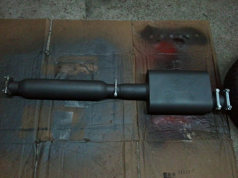

Voici ma ligne d'échappement:
Catalyseur remplacé par glasspack 2.5"
Muffler remplacé par Trush Welded.
Résultat, son sportif et pas trop racing. Je ferai une video. Image

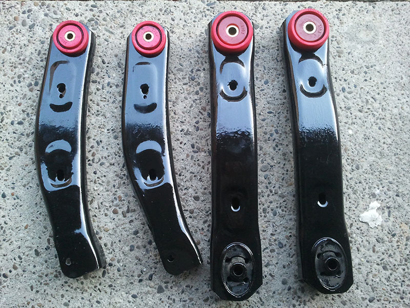

Et prochain upgrade:
Tirans de WJ avec silentblocs polyuretane + barrestab tubulaire de WJ diamètre 1"1/4! Image

Bien cool ton échappement !
Tu n'as pas la sonde en sortie de pot catalytique ? Il est d'avant 96 (OBD1) ?
Sinon ça va générer un code d'erreur (mais je suis bien d'accord : on s'en fout :lol: )
J'ai hâte de bosser sur mon Magnum de 98 (sur mon Ramcharger 87 ou W200 1969). Je me demande bien ce que je peux supprimer sans perturber le fonctionnement de l'ECM. Pot cata (avec la 2eme sonde), infos de boite auto (je vais garder une bonne vieille 727), infos ABS, infos 'speed sensor', etc...
On entend plein de choses à ce sujet. Il n'y a que l'expérience qui dira ce qu'on peut faire ou pas...
( n'est-ce pas Fred ? :P )
