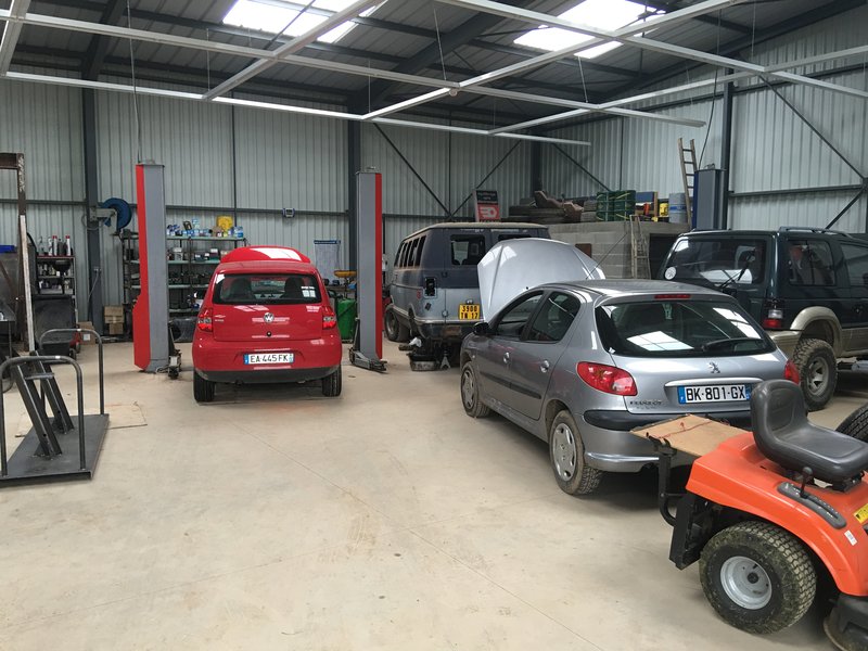

La bete attend sagement que je virre ce reservoir gpl afin de pouvoir le mettre sur le pont! C'est plus facile de bosser a hauteur
image.jpeg [ 2.18 Mio | Vu 2093 fois ]

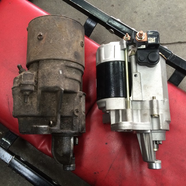

Allez enfin je dépose le gros cul d'origine par un news light ....... qui fait autant de bruit que l'ancien mais un peut moins quant même , pfff encore un truc monté au Mexique graissé à l'air pure .
Par contre il speed bien le machin !

Messages: 1247
Et pour les branchements pas trop emmerdés, ça colle pile poil ou pas ?

tu peux meme l alleger de 25g :D
enleve la pate de deport du +et du - et t as les meme plot en dessous a ras du demarreur
MessagePosté: Mar Mar 29, 2016 8:22 pm
Messages: 2974
J'y ai pensé mais cela ferait trop coller le câble au démarreur , là au moins bon il y a une petite distance .
Et pour Sly je me suis juste contenté de redresser les deux cosses pour connecter ces dernières .
