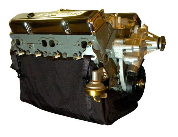

D'après la réglementation il faut installer un diaper pour éviter que l'huile ne coule sur la piste en cas de casse moteur.
Imagehttps://dl.dumptruck.goldenfrog.com/~f8c277e7/image%20web/DRE%20-%20engine%20diaper.jpg[/img]
Mais comment faire lorsque l'on a les biellettes de direction qui passe à travers le carter comme sur ma DART:
Quelqu'un a une idée ?

OUHAI .... du coup plus étanche et le risque que lors d'une perte d'adhérence au 300 m, la biellette se coince dedans au moment ou il faut contrebraqué = Grand moment de solitude !!!!

Il me semble avoir lu qu'à défaut d'un "sac" tu pouvais mettre une sorte de carter rempli de matériaux absorbant:dry: .

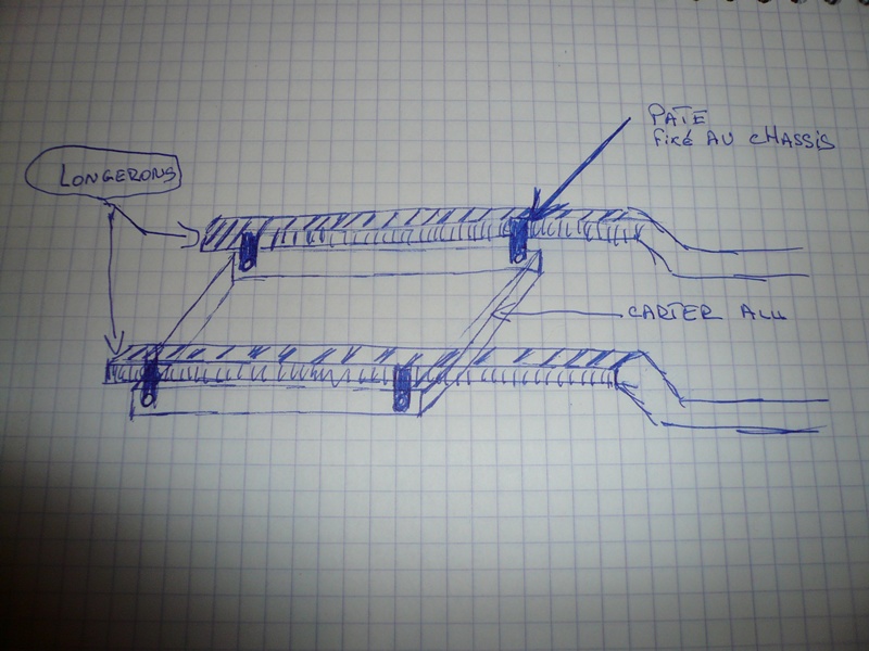

je fait je carter alu en dessous collé au carter moteur..........

Tu le fixe ou ton carter alu ?
envoi moi des photos quand il sera fait.

je vais souder 4 pâtes sur le châssis au 4 coins du carter alu Image
