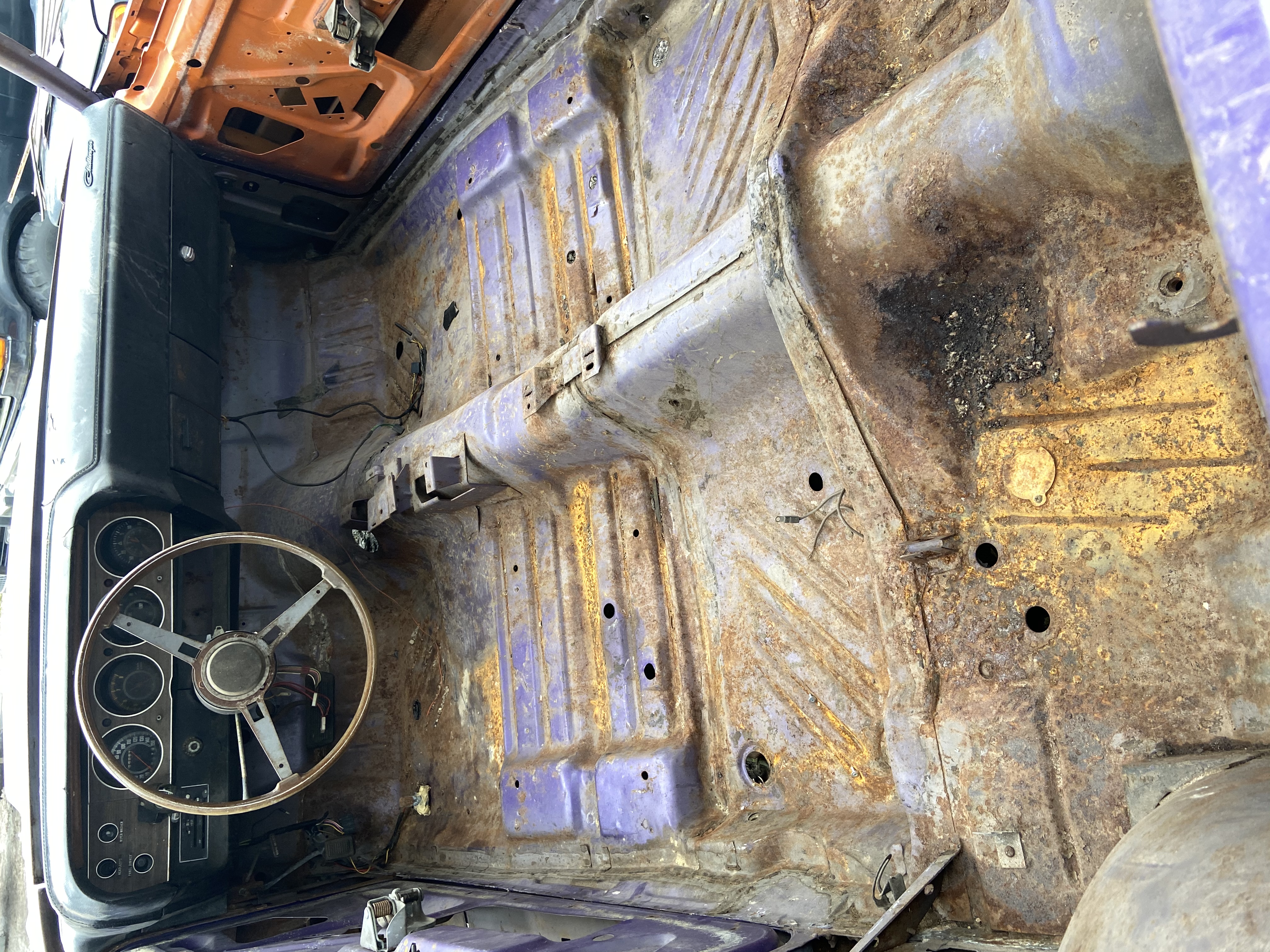

Salut à tous
je suis en Sarthe près du Mans et je présente mes dernière achat.
Pour la petite histoire je convoite les challenger depuis une bonne dizaine d'année , j'en ai louper plusieurs du style une magnifique blanche 440 de 71 , une 70 rouge française en 383 , une 70 cab 383ci a 1h de chez moi et même en Belgique une barracuda blanche en L6.
Forcément sois trop lent ou pas les finance sur le moment et deux fois réponse trop lente de la banque...
J'avais eu l'occasion en 2012 de racheter une corvette c3 full matching d'un garage après 20ans d'arrêt ( revendu il y a 3 ans ) et quelque semaine après un Ford f350 de 88 toujours en ma possession.
Bref passons au chose sérieuse car depuis 1 ans j'avais activement repris les recherche et ça a fini par 2 achat.

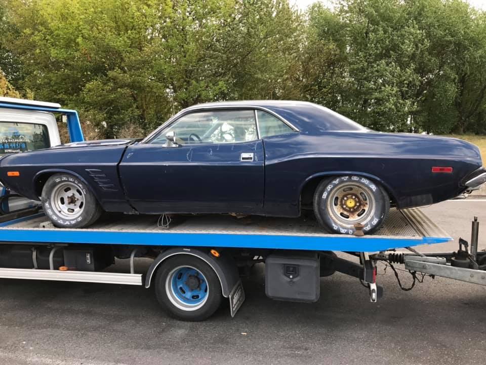

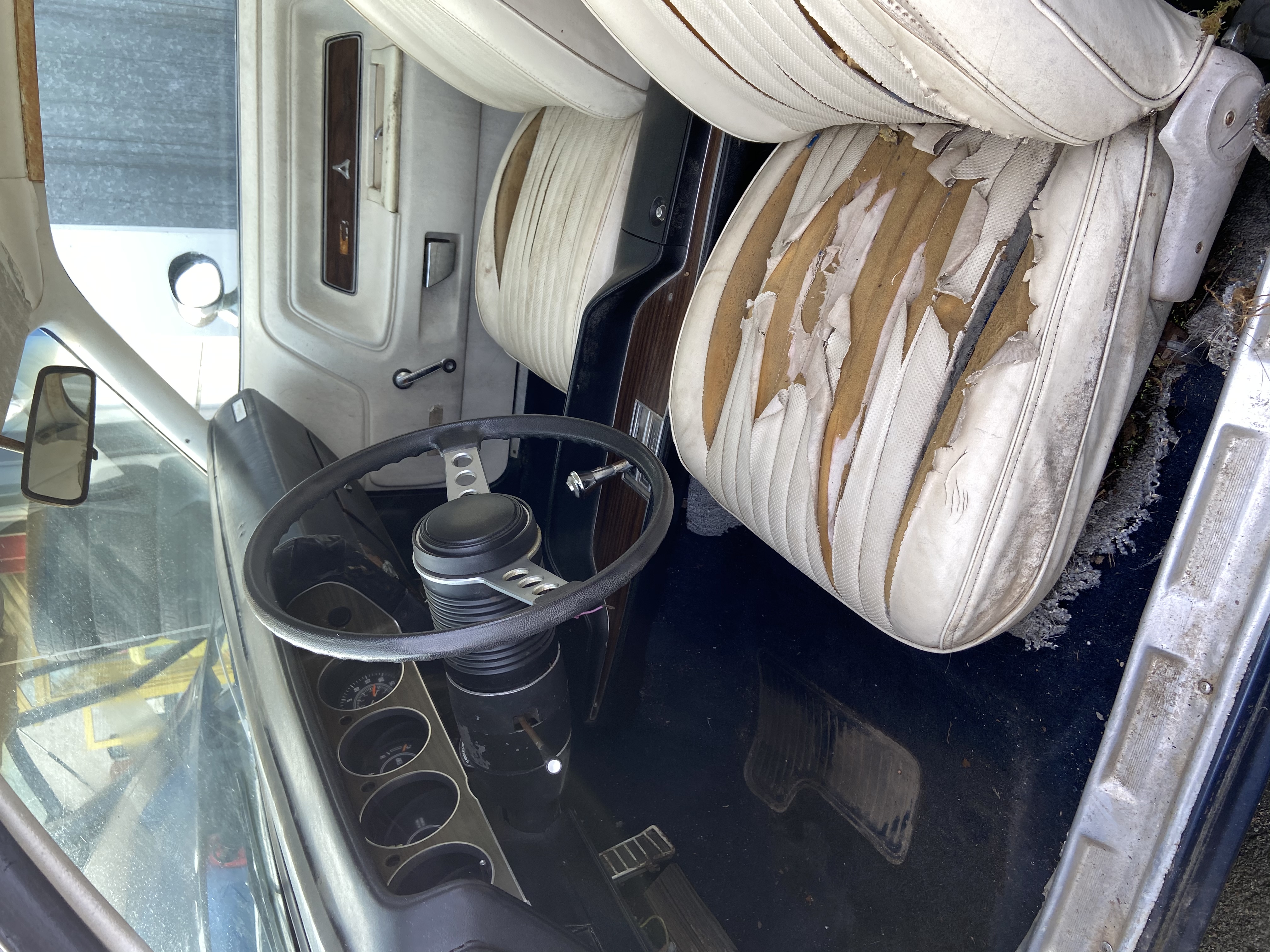

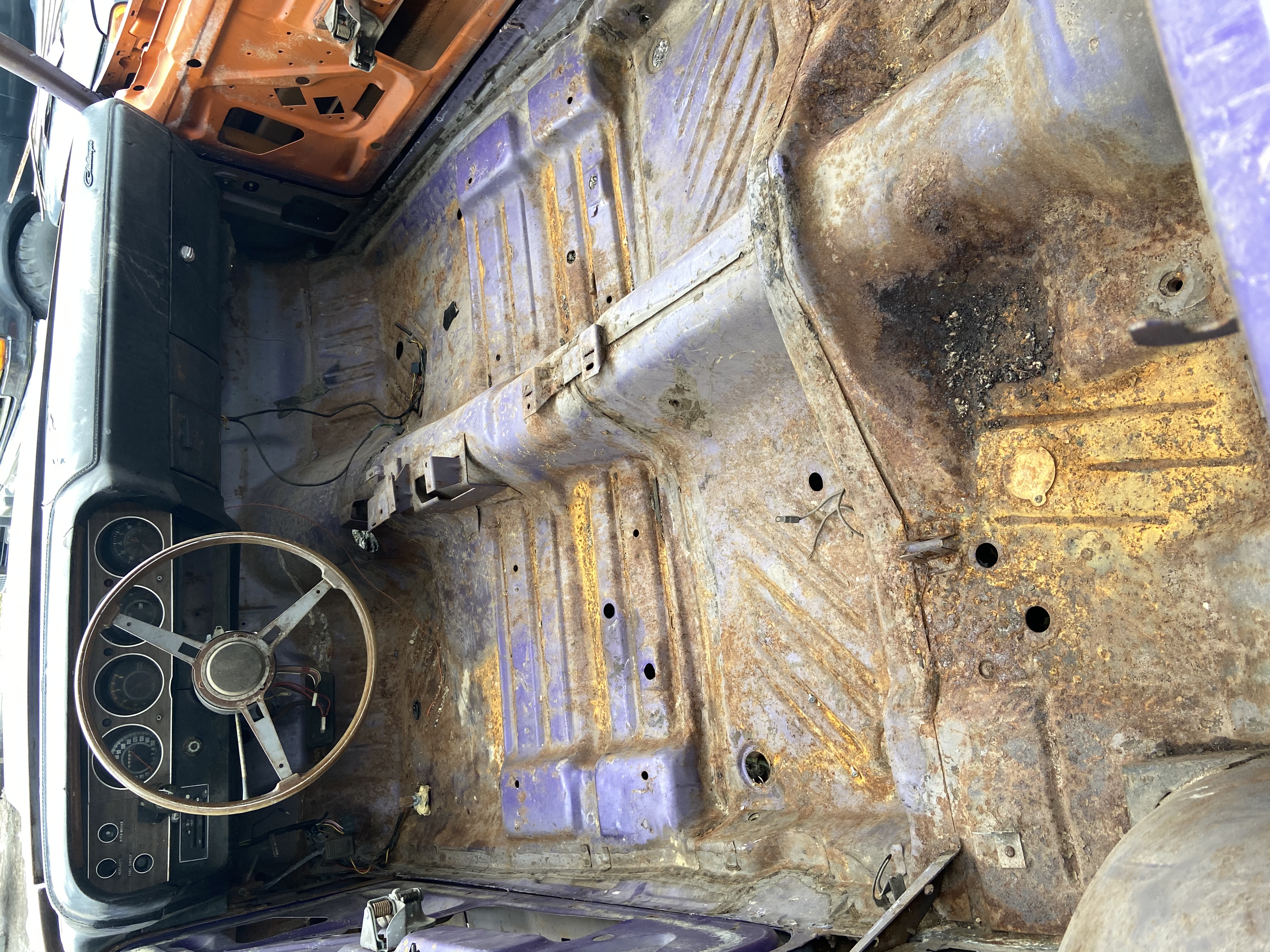

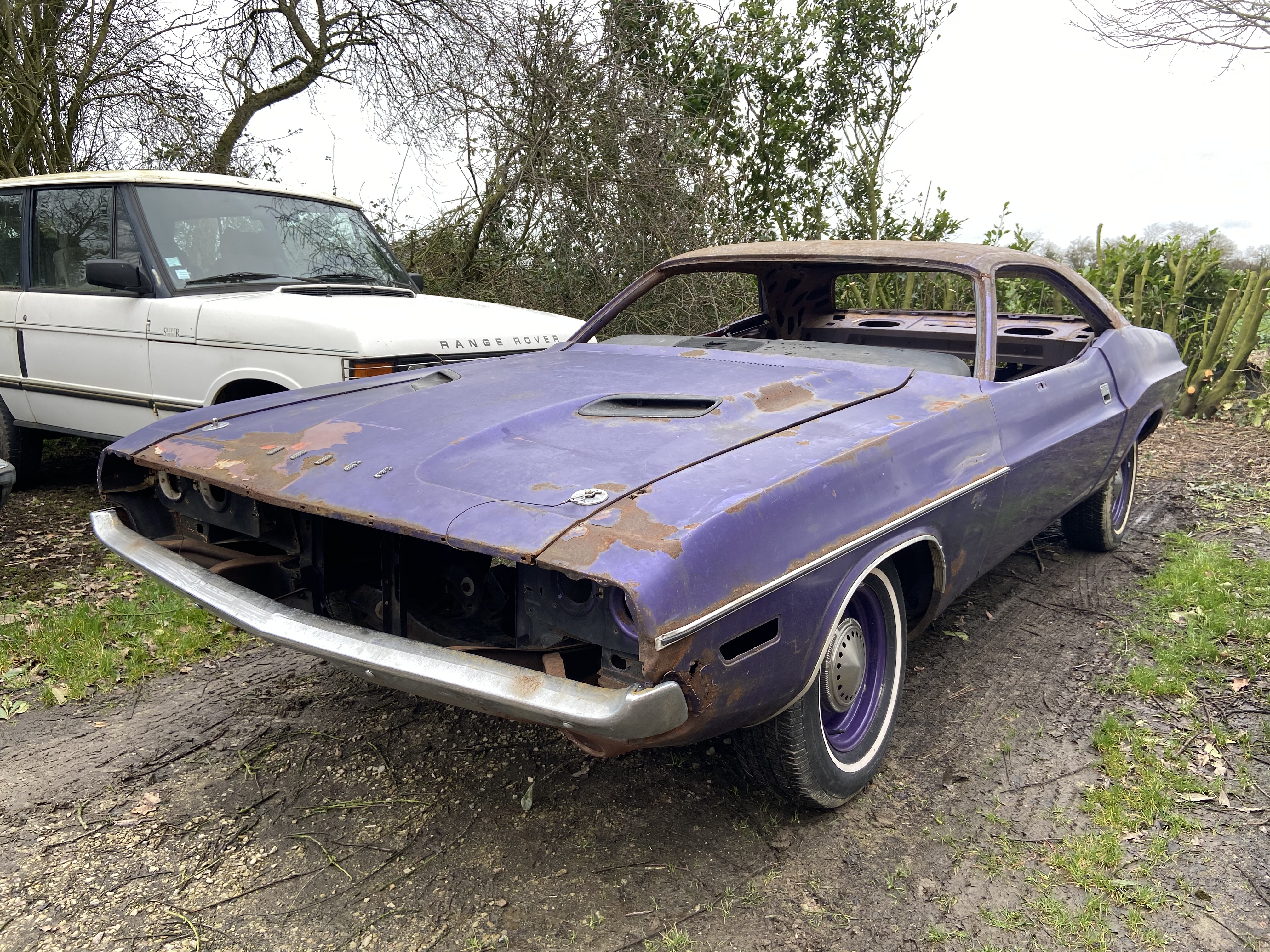

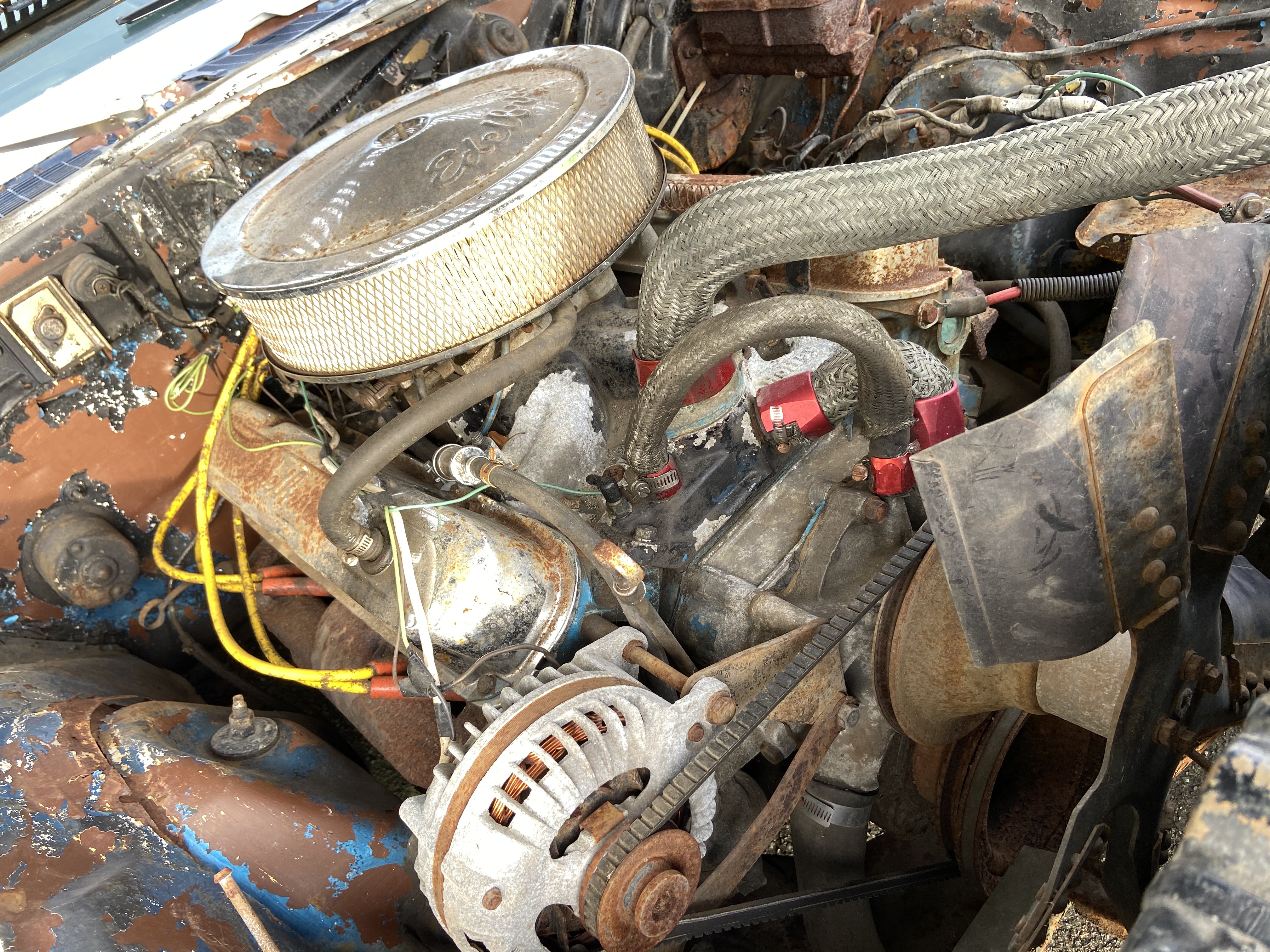

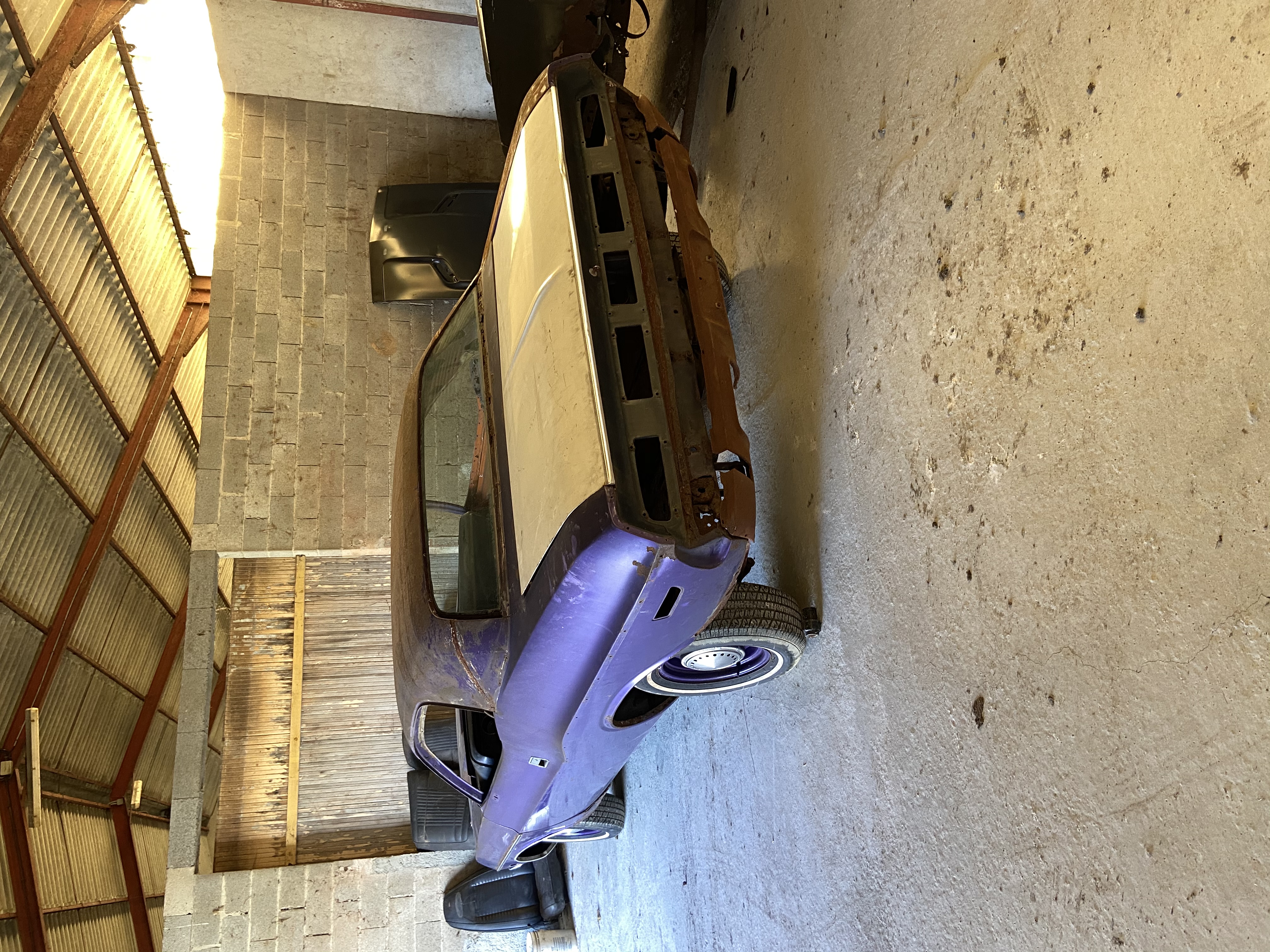

La première est une challenger RT de 70 véritable pas un clone ( certains l'auront reconnu sur le post d'un autre membre )
La fender tag indique qu'elle avais un 440ci 4 corps avec une 727 que je vais devoir trouver avant de la finir :lol:
La seconde est de 72 en 318ci avec un châssis plus que rouiller , bien entendu acheter en connaissance de cause , je voulais juste un stock de pièces , la mécanique tourne correctement et la bva fonctionne.
Les pièces en double seront à vendre et l'ensemble 318ci également.
Place au photo:

Merci
Effectivement beaucoup d'heure de travail.
Quelque élément à remplacer à voir le reste après sablage ( déjà le bas de lunette arr , un voir les deux d'aile arr , une parti du plancher de coffre , traverse arr sous les feux )
J'espère finir la carrosserie et peinture avant fin 2020.

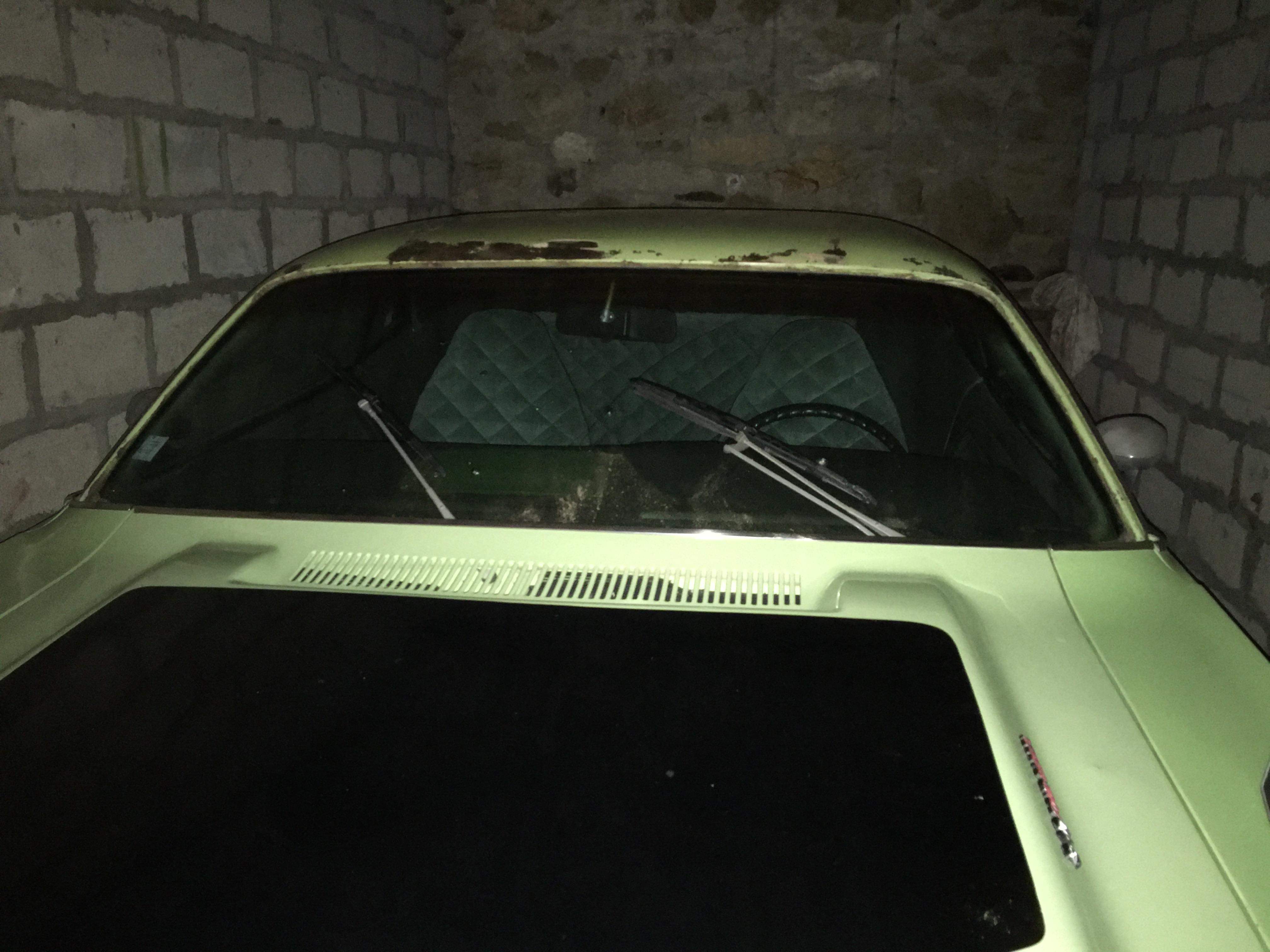

Arf ^^ au moins j'aurais essayé ahah,
Mon pare-brise est entier certes mais souffre de multiples impacts difficiles à voir sur photo..
Le rétro intérieur peut-être ?
Et lorsque tu parles du coffre, le fond de coffre est dans quel état ?

Je n'ai qu'un seul rétro intérieur.
Le pare brise de la 72 n'a pas le moindre éclat , faut pas que je le casse au démontage.
Côté plancher oublie la totalité av/arr/coffre est attaqué.

Besoin de confirmation sur quelque option de la fender tag car pas toujours bien clair.
Sur la caisse pas de trace d'ancienne bande noir latéral ou autour du coffre ni celle du capot mais code V5X ??? , par contre baguette chromé tout du long ( conforme d'après ce que je décrypte ) et apparement elle avais un toit vinyl ( pourtant pas de code V1X )
Bref je prefere avoir quelque avis sur le tag complet.
E86 - 440 V8 Single 4 Barrel Carburetor HP (8 Cylinder) 375 Horse Power
D32 - 3 Speed Automatic Transmission (A727)
J - Dodge Challenger
S - Special Price Class
23 - 2 Door Hardtop
U - 440 V8 Single 4 Barrel Carburetor High Performance (8 Cylinder)
0 - 1970 Model Year (F-Series)
B - Hamtramck, MI
FC7 - "Plum Crazy Metallic" in Dodge / "In-Violet Metallic" in Plymouth (HIGH IMPACT COLOR)
H- High Trim Grade
6 - Vinyl Bucket Seats
X9 - Black (if H5/P5, cloth insert is Black & White)
000 - Full Door Panel
515 - Scheduled to be built May 1970 on the 15 day
012315 - Vehicle Order Number (VON)
A05 - Unknown ( google annonce A05 Protection Group ??? )
A32 - Super Performance Axle Package = 4.10 Ratio in a 9 3/4 Dana Axle w/ Sure Grip, 7 Blade Torque Drive Fan, 26" Radiator w/ Shroud, Hemi Suspenson Handling Package and Power Front Disc Brakes. Only Available in 440 & 426 Hemi w/ Auto Trans
A62 - Rallye Instrument Cluster = Trip odometer, 150 MPH Speedo, Instrument Panel Woodgrain, Heater Control Flood Light, Tachometer, Clock, Fuel, Oil, Temperature Gauges, Ammeter and 3 Speed / Variable Wipers w/ Electric Washers
C16 - Console w/ Woodgrain (and Seat Belt holder in the back of the console)
C55 - Bucket Seats
G32 - Painted Passenger Side Racing Mirror (Right) Manual Adjusting
G34 - Painted Driver Side Racing Mirror (Left) Remote Adjusting
J45 - Hood Tie Down Pins
M21 - Roof drip Rail Moldings
N41 - Dual Exhaust
N42 - Bright Exhaust Tips
N85 - Tachometer
R11 - 2 Watt AM Radio (Music Master)
V21 - Hood Performace Treatment
VX5 - Black Molding / Protective Vinyl Insert Body Side (Includes pinstripe on 1970 Barracuda / Cuda) Build for USA Order
26 - 26" Radiator
ED2 - End of Sales Codes on Fender Tag (Vehicle Assembled on production line #2)
MessagePosté: Ven Fév 28, 2020 1:51 am
Messages: 368
Joli projet!
Pas de vinyl d origine sur ta voiture. Si il y a un vinyl il a été ajouté par la suite.
V5X c est bien la baguette de protection laterale (chrome et noir dans ton cas). Quand celle ci etait commandée, le stripe RT devait être annulé. C est pour ca qu il ne figure pas sur la fender. Deux options incompatibles.
Par contre tu as la déco noire sur le capot, qui n est pas systématique.
Bon courage pour la resto!
Je ne sais pas ce que tu comptes récupérer sur la 72, mais si tu veux une 70 fidèle à l origine, il y a beaucoup de pièces qui diffèrent entre les deux. Les 70 ont vraiment des pieces bien spécifiques.
