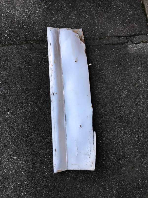

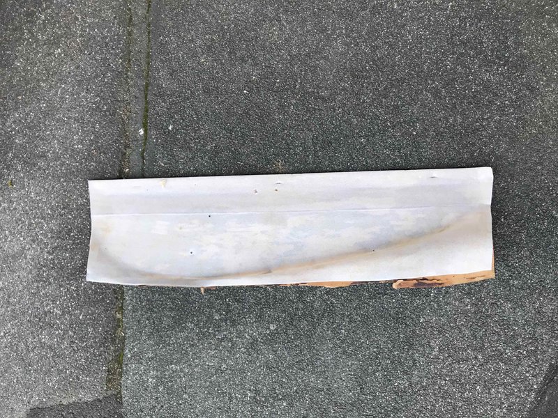

Restauration de la plage arrière qui à pris l'eau
Prise de cotes pour refaire un gabarit
IMG_0769.jpg [ 1.03 Mio | Vu 2802 fois ]
IMG_0767.jpg [ 722.33 Kio | Vu 2802 fois ]

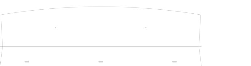

J'ai fais un fichier assez précis d'après les restes !!!!
Si un de vous à besoin ou si cela peu coller à un modele j'ai le patron
Prochaine étape découpe en adhésif du patron
PLAGE ARRIERE DODGE V2.jpg [ 623.23 Kio | Vu 2779 fois ]

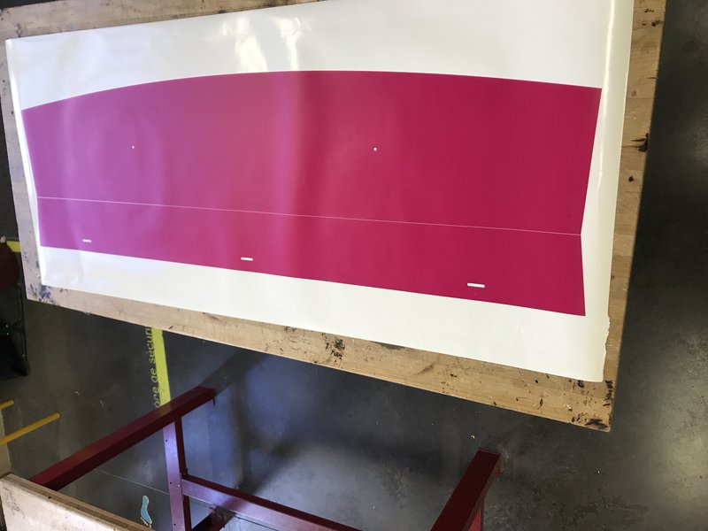

DECOUPE EN ADHESIF DU GABARIT DE LA NOUVELLE PLAGE
t1j7ZC0kQ5WaZR8ZZUeCiQ.jpg [ 1.4 Mio | Vu 2737 fois ]

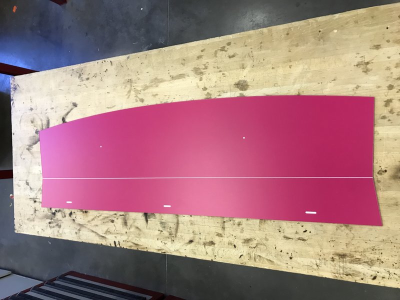

POSE DU GABARIT ET DECOUPE DE LA NOUVELLE PLAGE
m7j8Wq25SOeFpNF2XPMLsA.jpg [ 1.59 Mio | Vu 2734 fois ]
