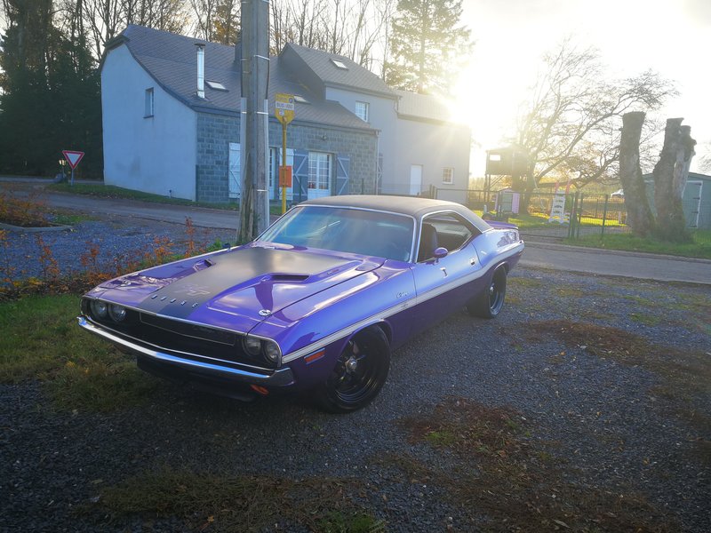

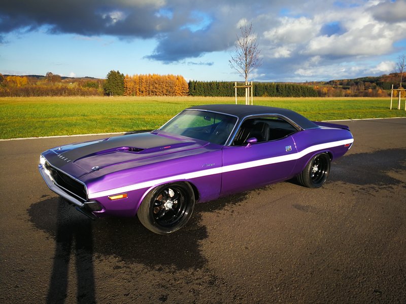

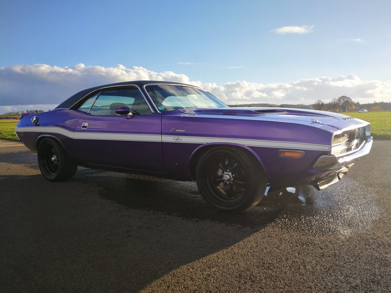

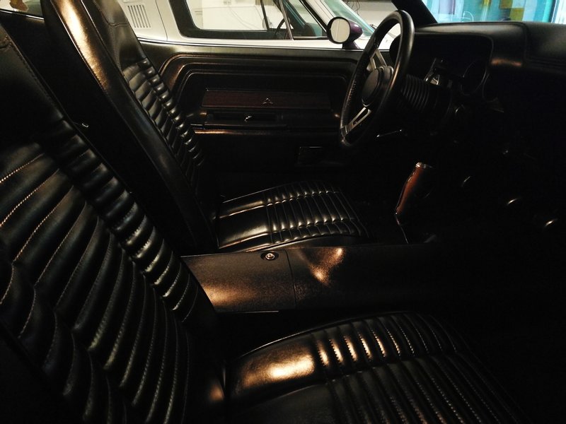

Voilà la machine ! Je vais commencer a faire une vidange et voir si quelque chose pourrait obstruer le fonctionnement de la pompe a huile.. j ai trouvé des genres de petits bouts de silicones collés a la jauge d huile..

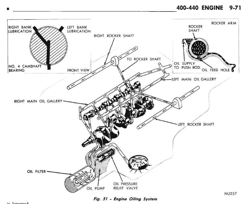

Par barbotage c'était dans les mopar ... des années 20 ! Il y a de petits conduits un peu partout qui amènent l'huile aux coussinets (bielle, vilo, arbre à came), culbuteurs, poussoirs, etc..., donc les débris peuvent aller partout ! En effet le filtre peut s'être bouché. La couleur de l'huile n'est pas une preuve, elle peut être parfaite mais véhiculer les débris !
Conduits d'huile d'un 440 [édité: le schéma ci-dessous ne semble pas correct question circulation d'huile, les flèches sont à l'envers !!!) ]
Un autre schéma.
