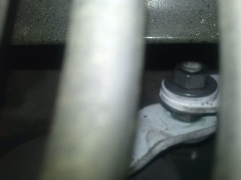

Saluz ,
Ce jour je me suis mis sur le bruit de ferraille que faisait les éssuie glaces , après dépose de la grille "j'entend de mes yeux" cela ...
.... du coup vue le caractere oblon du trou de la biellette un rebuild par remplacement des ergot en plastiques n'est meme plus envisagable et c'est avec du "MadeInTouf" que je remettrai cela d'équerre .
 Sujet du message: Re:Dodge D150 1987
MessagePosté: Dim Juil 14, 2013 8:13 pm
Messages: 2974
Et donc je déguage l'axe tout aussi déchiré que le trou pour faire passer par le dessous une vis en qualité 10.9 et deux écrous/rondelles histoire de prendre en sandwitch la partie hs et serrer les parties juste ce qu'il faut pour une articulation "mouillante" .
Bon pour le reste des articulation je verrai avec des agrafes neuves mais sur l'instant plus de jeu et plus de bruit parasite .

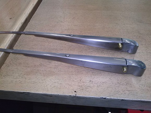

Madame monsieur bonjour ,
Je vous met en ce jour le fruit de mon dur labeur en le décapage des bras d'éssuie glace qui était repeint en noir mat puis apres réparation des ces diantres de foutre d'axes biengeuh fatigué , la pose d'un coup de vernis polyuréthane afin de donner un semblant de protection au machin .
Je vous serai gréer de bien vouloir coller votre gueule à l'écran afin d'acquieser la puretée du bordel avant d'alller vous pieuter .
Merci ........ tas de cons .

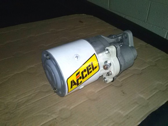

alors en cette semaine de wouacance j'ai posé un neiman neuf ainsi qu'une bricole en plastique pour le clignotant et suis passé par la rebuild du démarreur originel du pickup que m'avais laissé Nico06 lors de l'acquisition .
Apres un démontage et une petite douche en regle puis la case peinturlure (toujours de haute qualité) ...
 Sujet du message: Re:Dodge D150 1983
MessagePosté: Sam Aoû 03, 2013 1:22 pm
Messages: 2974
Et on remonte tous le merdier avec la partie porte charbon/solenoide en neuf , résultat un poil de punch en plus et de bruit en moins !
