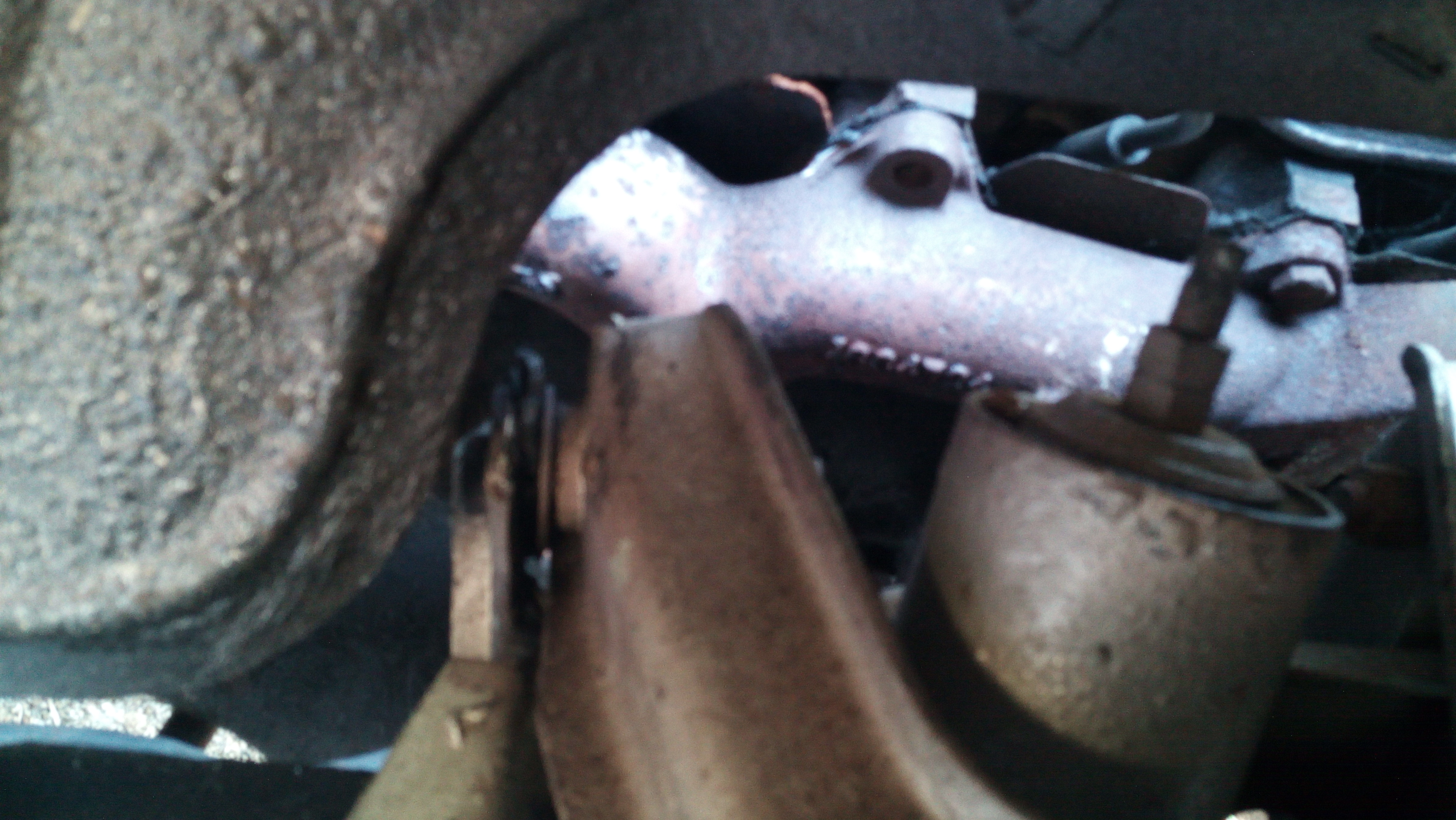

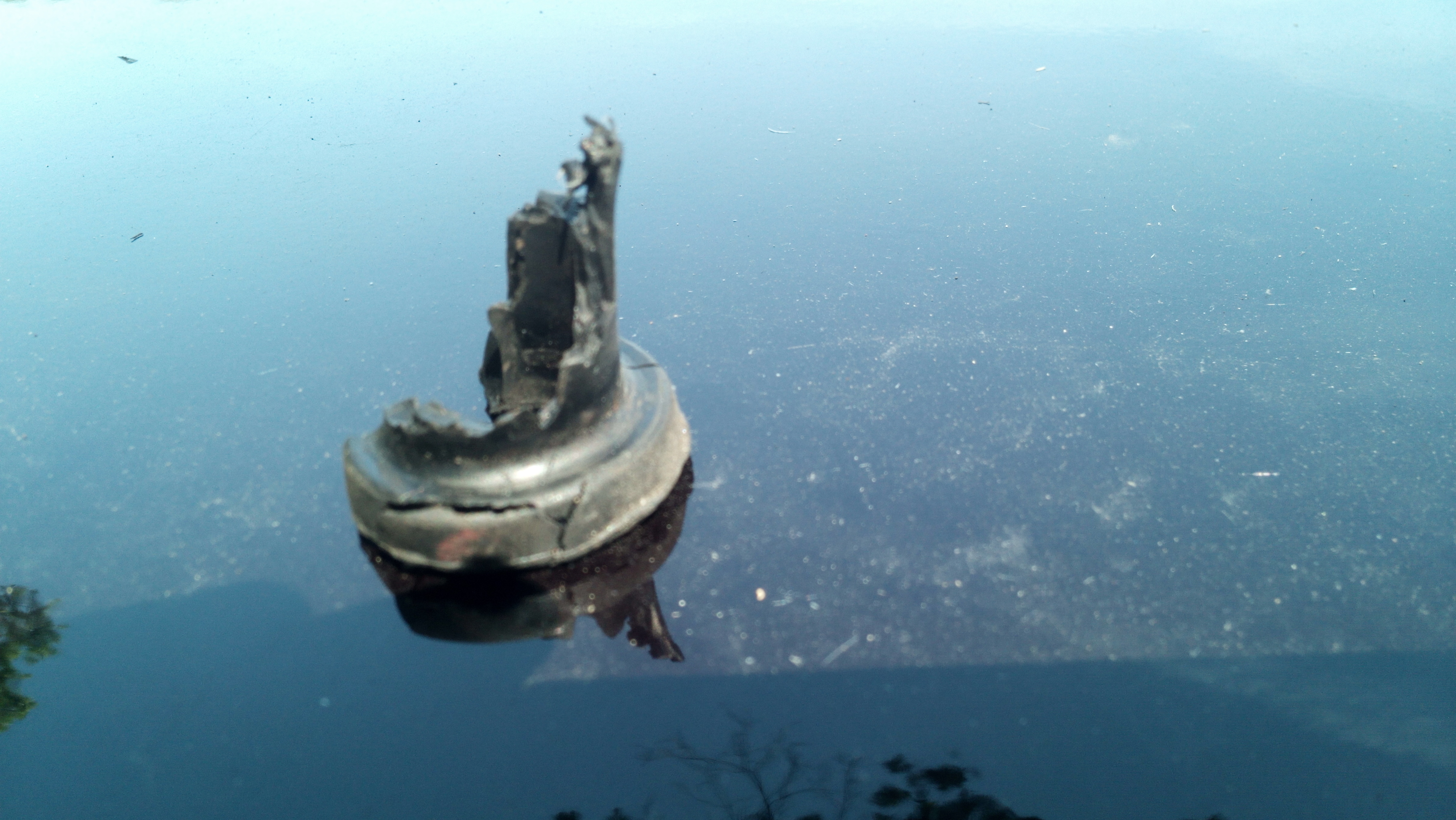

Regardez moi cette daube, moulé à la bouche par des enfants chinois mexicains à Porto Rico :
IMG_20170716_155650.jpg [ 2.95 Mio | Vu 2866 fois ]
IMG_20170716_152515.jpg [ 3.28 Mio | Vu 2866 fois ]
Les silents blocs date de 2012 et ont à peine 1000km, les 4 sont morts :doh:
cela ce fait en polyuréthane pour des triangles supérieurs et pour mon tank :think:

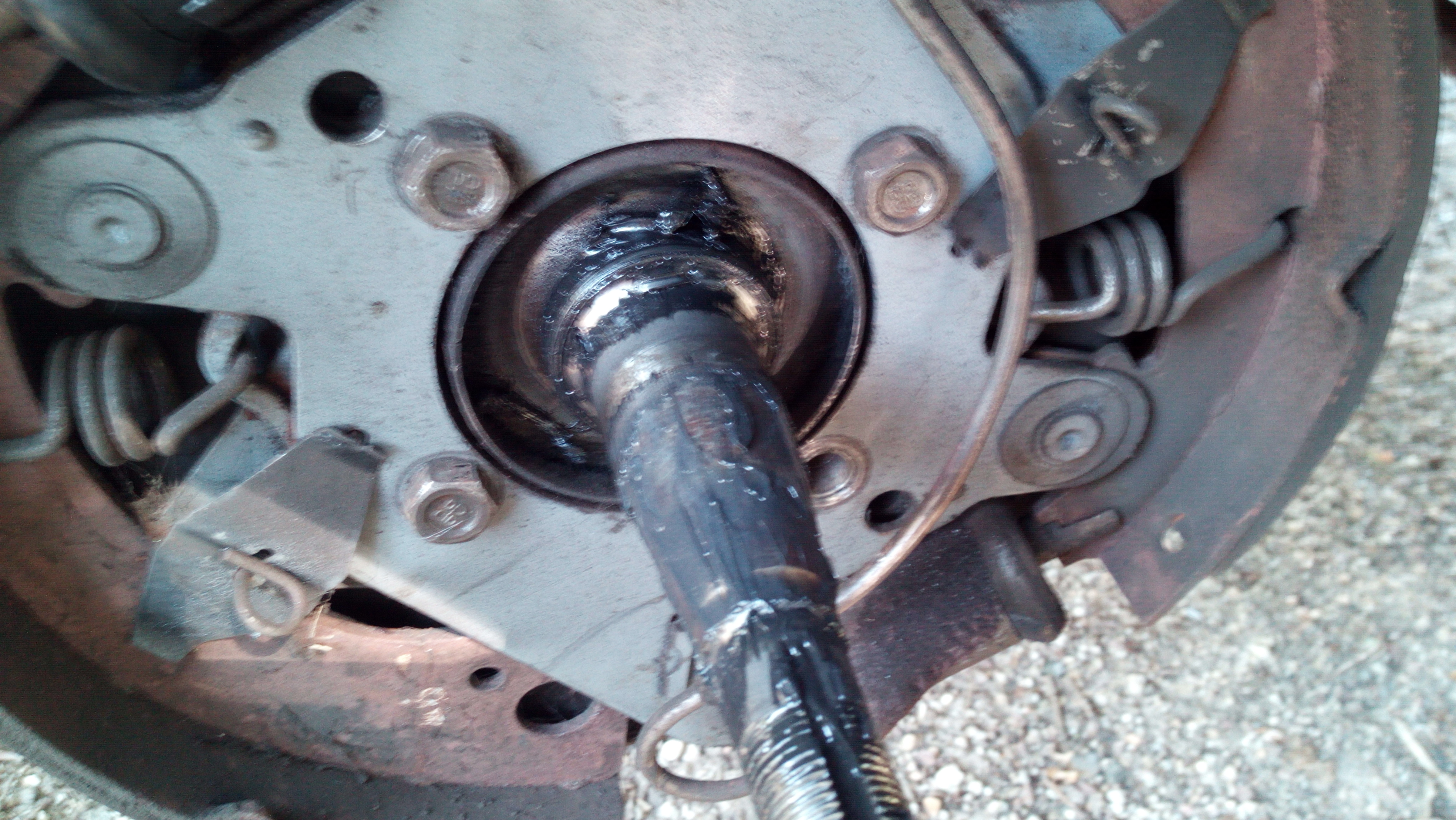

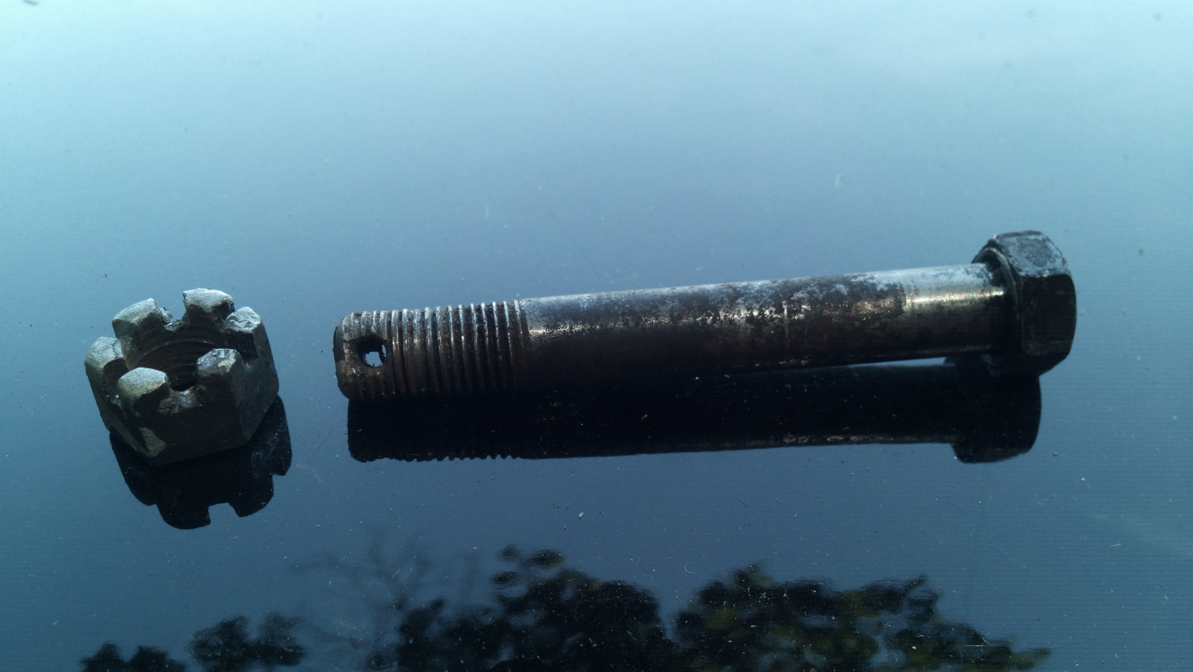

et une autre merveille :
IMG_20170716_151945.jpg [ 2.91 Mio | Vu 2866 fois ]
qui va ici, où il y a le trou :
IMG_20170716_152036.jpg [ 3.55 Mio | Vu 2866 fois ]
je comprends mieux pourquoi la roue bouge ... , le filetage est HS.

Ou acheter du NOS (ou NORS). J'ai déjà changé moi aussi les silent-blocs du triangle sup, après environ 20-25 000 km. Acheté chez Kanter que je ne surnommerai pas maître ...
Pour le boulon j'en avais en rab car montage d'un kit disques sur une Dodge mais je les ai rendus au proprio (qui n'en fait d'ailleurs rien).

du nos pour des silents blocs , qui ont 60 ans, le caoutchouc doit être un peu sec non ?
Après j'en cherche des renforcé style polyuréthane, pour ne pas démonter tous les 4 matins :think:
