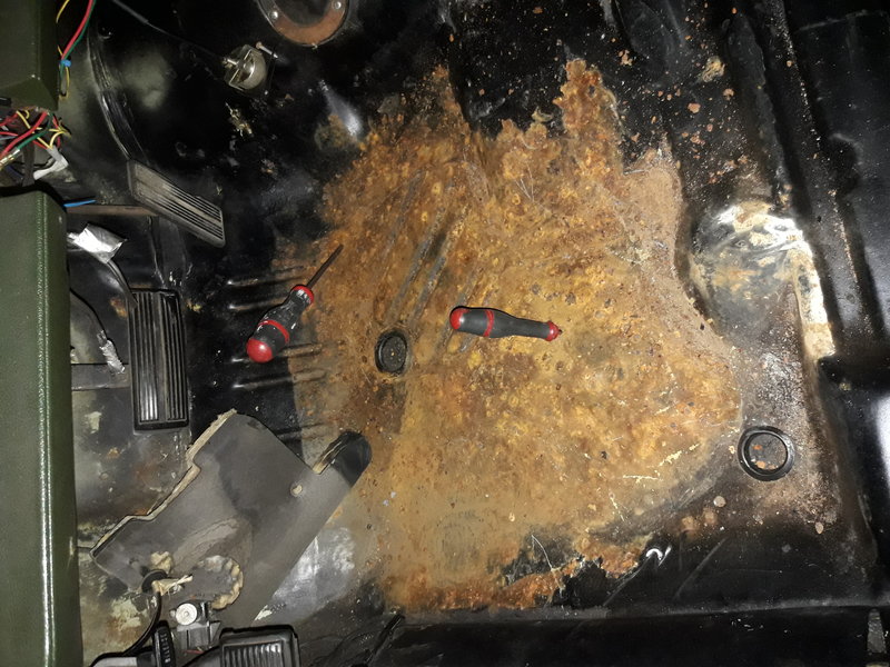

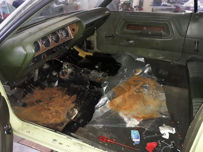

par curiosité ,j'ai voulu voir sous les tapis ... bien m'en a pris !!!!
Plancher pourri
Ca tient par l'anti-gravillon ! C'est d'autant plus rageant que le reste est impeccable !
Reste plus qu'a trouver par où est rentrée la flotte et ... un plancher . :D
Scat Pack
Messages : 608
Re: Présentation Challenger 73
Message par Scat Pack »
Il est probable que l'eau est rentrée
- soit par le bas du parebrise (joint-colle qui n'est plus étanche). Facile à déceler, car en général, la baie de parebrise est aussi rouillée.
- soit par les entrées d'air qui en fait ne sont plus étanches à l'eau de pluie qui tombe sur les ouïes devant le parebrise.
on dirait plus de la rouille de surface, mais ça c'est la photo qui fait cet effet.
plus qu'a trouver d’où vient la flotte
Scat Pack
Messages : 608
Rouille de surface... rouille de surface... Si je me fie à la photo, un tournevis est planté au travers de la tôle. :think:
C'est plus de la rouille de surface, ça. :naughty:
charger
Messages : 5025
Localisation : oise
Message par charger »
BOZ25 a écrit :on dirait plus de la rouille de surface, mais ça c'est la photo qui fait cet effet.
oui la demi plancher a changer
