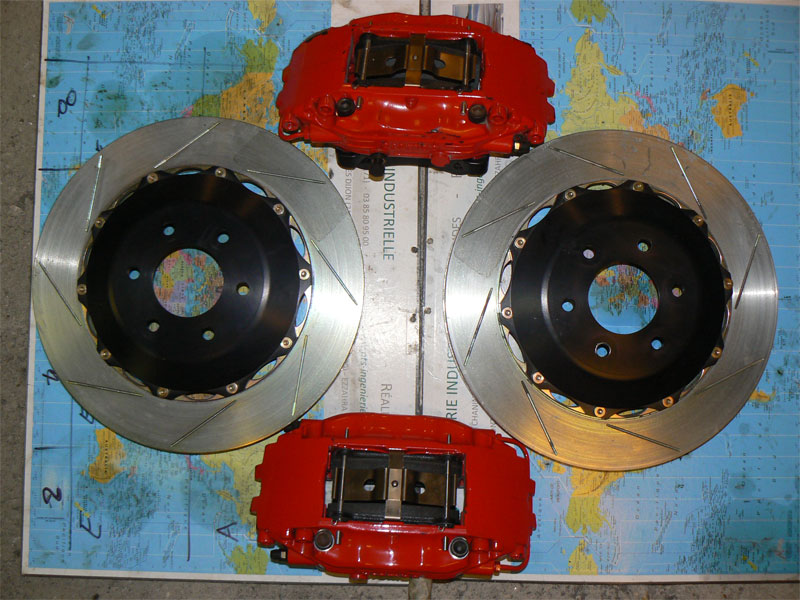

Bon, bein voilà, j'ai mes nouveaux jouets, finalement pas neufs mais quasiment neufs, ça a tourné 5 minutes à mon avis, quelques pocs de peinture (plus dus aux multiples déménagements de l'ancien proprio qu'à leur usage routier), y'aura de la retouche à faire :P mais c'est vraiment du top matos :woohoo: , les étriers sont à montage radiaux et encore plus gros que les Alcon de ma Bel Air, les disques de 14" quant à eux, sont exactement les mêmes, c'est exactement le kit de la photo sur Ebay à...3650 $, frais de port non compris !!! :blink: bon pour le prix que je l'ai touché, je vais quand même pas me plaindre hein :lol: y'a plus qu'à étudier des nouveaux bols et des pattes d'étriers pour monter tout ça à l'avant...dans l'été prochain je pense ;)

Le freinage radial est vraiment un monde a part face à de l'axial ..... A pistons et disques équivalent ..... Attention à ne pas casser le pare brise avec la tête à chaque freinage ...

Ouhais c'est beau, par contre faudra que je repasse en 18", j'ai bien fait de garder mon ancien jeu de roues du coup...pour l'adaptation, je sais pas si je la joue facile en commandant une paire de hubs chez Wilwood ou si je me casse la tête à en concevoir de nouveaux moyeux, je vais regarder les prix mais je pense que je vais faire marcher le "home engineering" à grand coup de solidworks :P , les disques sont montés flottants, je sais pas si je reprends le même principe de montage :unsure:
MessagePosté: Mar Oct 13, 2015 5:19 pm
Vu que tu vas nous faire de joli bol en alu pourquoi ne pas les faire non flottant ? De ce que j'ai compris sur le site de Wilwood, il n'y a pas de grande différence entre les deux systèmes car dans tout les cas, le bol est pincer par la jantes.
MessagePosté: Mar Oct 13, 2015 5:20 pm
nono540 écrit:
C est quoi ce système ???????? :whistle:
MessagePosté: Mar Oct 13, 2015 5:25 pm
COUDA écrit:
nono540 écrit:
Le bol n'est pas fixé sur le moyeux ;)
Contrairement à ici où il y a vis allen qui attache le bol au moyeux
http://www.wilwood.com/BrakeKits/BrakeK ... ke+Spindle
MessagePosté: Mar Oct 13, 2015 5:36 pm
Ok,je ne connaissais pas. :whistle:
