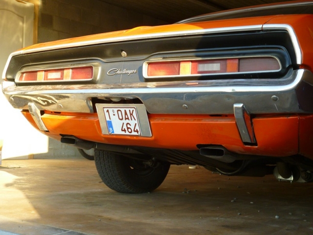

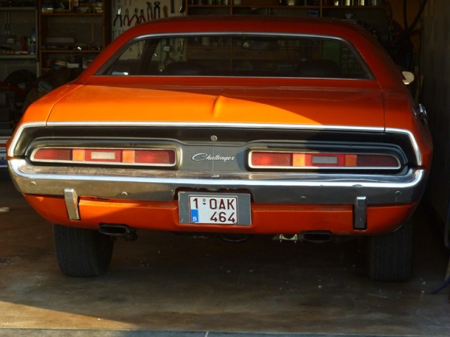

Sinon ajd j'ai remonté mes échappement. Je rêve d'avoir les 4 belles sorties mais en attendant ça fait déjà moins sortie a deux balle tiouning. :lol:
C'était comme ça :sick:
et maintenant c'est comme ça:
Me reste a fignoler les découpes dans la lame, mais ça me plais déjà mieux.
MessagePosté: Ven Aoû 10, 2012 7:10 pm
:woohoo: super chouette c'est vrai que j'avais pas remarqué mais c'était :sick:

Ouai c'était vraiment horrible. :sick:
