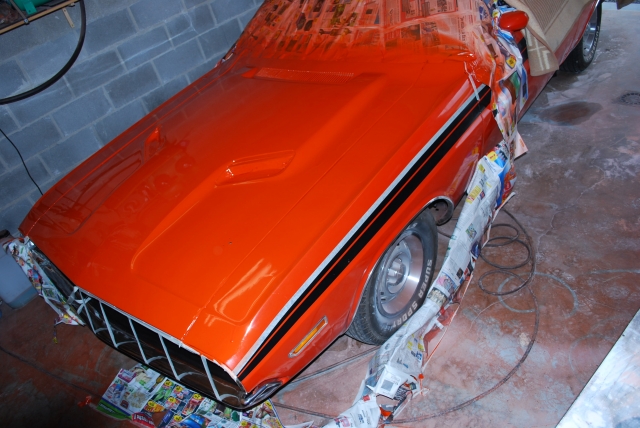

Mais Fox le dit souvent, les photos en général rendent bien. En réalité les peintures sont moins belles, des défauts etc. Mais c'est très simple, je fais ce que je peux avec ce que j'ai, que ce soit compétence ou matos.
Romain The Viril écrit:
Bravo Guss, tu as fait un très beau boulot sur ta Chally :) . Elle va claquer avec le capot R/T Guss, c'est tout ce qui lui manquait a la petite :)
Tu comptes lui rajouter la stripe dessus ou tu le laisse peint ? :)
Une fois peint je verrai si j'ai envie ou non d'y ajouter la bande. Mais de toute façon si je le fais c'est pas en peinture, ce sera un vynil genre 3M. Donc il faut attendre quelques jours que la peinture soit sèche à coeur. ;)

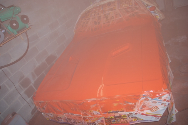

Mon capot est peint..
De la poussière quand même malgrés que j'ai détrempé le sol et le mur, mais ça pourrait être pire. Une mouchette de merde, et un grosse coulure sur le devant au milieu :unsure: Comme un con j'ai fais un coté, et puis quand j'ai commencé l'autre, j'ai remi une couche sur ce que je venait de faire. Donc ça a pas raté. Je verra comme je pourrai récupérer ça après.. Peter des conseils toi qui es passé il y a peu ?
Concernant le ton, il manque du rouge dedans je pense mais ça à l'air plus ou moins correct.
La seule photo que j'ai, dans le brouillard vive le masque a gaz..
Maintenant ma mère va me détester pendant quelques jours parce que ça fouette a mort dans la maison :S
MessagePosté: Ven Juin 22, 2012 10:30 pm
Messages: 860
Je viens de redescendre pour décacher et plein de grosse coulures sont apparue, j'ai voulu trop charger.. Fais chier... :( :( Et en plus la différence de ton est fort visible.
Je vais reponcer les coulures dès que c'est sec et y repasser une fine couche dans un ton plus proche.
La haine au bide pour le coup..

pour la coulure ,papier ultra fin et pate a lustrer .attend que la peinture soit dure a coeur.
>>Image
MessagePosté: Sam Juin 23, 2012 8:15 am
Messages: 860
Ok Chris. ;)
Merci Choucroute. Au final la peinture a foncé, et c'est pas si mal niveau ton. Surtout à la lumière naturelle, au néons c'est plus flagrant.
