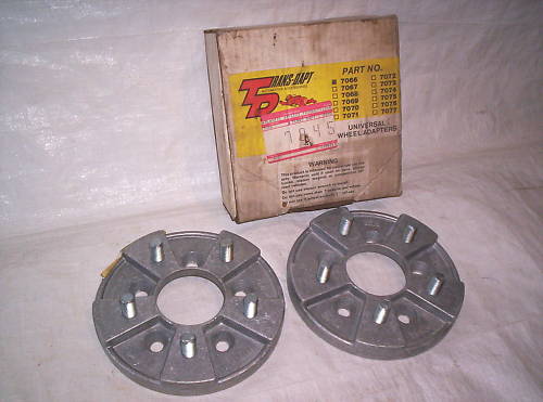

et il n'y a pas un moyen pour changer cet entraxe de 4 et passer en 4.5 ?
en changeant le disque et en en mettant un dont les gougeons sont de 4.5 ca n'irait pas ???
j'ai en projet de changer mes disques avant par des wilwood... et justement en profiter pour virer mes disques d'origine et mes adaptateurs pour passer en wilwood de 4.5.

2 questions :
pourquoi veut tu changer d'entraxe?
tes cales, t'aurais possibilité d'en faire un plan?

Je veux changer d'entraxe pour être en 4.5 sans l'adaptateur...
j'ai peur que l'adaptateur soit une chose fragile
les cales ce sont des trucs tout con comme il y en a plein sur ebay
http://motors.shop.ebay.com/Parts-Accessories-/6028/i.html?_nkw=adapter+4.5&_trkparms=65%253A12%257C39%253A1%257C72%253A4390&rt=nc&_catref=1&_dmpt=Motors_Car_Truck_Parts_Accessories&_ipg=200&_trksid=p4506.c0.m245.l1514
tu les rentres dans tes boulons d'origines et tu mets ta roue sur les nouveaux boulons... mais ca déporte ta roue de quelques centimètres vers l'extérieur...
