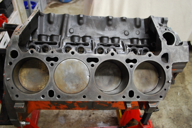

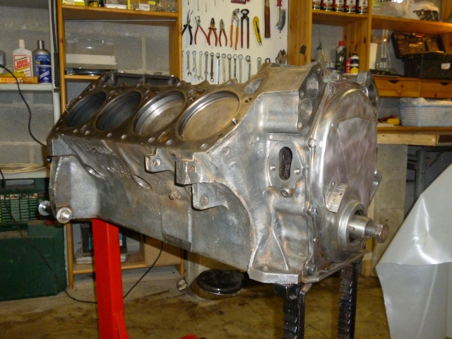

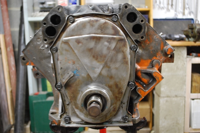

J'ai décapé le moulin, il est maintenant près pour la peinture.
Première phase de dégraissage, je commence avec ça (sans les culasses)
Après passage au Tix quelques heures de brossages divers..

Puis aujourd'hui j'ai décapé la peinture, elle était vraiment tenace, il m'a fallu passer cinq ou six fois au décapant suivit d'un brossage.
Voila, une bonne chose de faite. Demain 14h j'attaque la boite avec mon père.

Je me doutebien que tu as du y réfléchir , mais comment tu vas viré la poussiere de brossage dans le bas moteur ? A moins que tu aille xaché les ouvertures ?
:dry:
MessagePosté: Jeu Mar 15, 2012 11:56 pm
Messages: 860
Evidemment, tout était caché pendant les phases de ponçage, Les quelques poussières qui sont passée seront enlevées minutieusement, et au pire pire pire, j'ai accès à une fontaine huile. ;)
C'est en fait très accessible hein une fois le carter d'huile dégagé.
Puis je ferai une vidange très rapidement après la remise en route pour être certain. :) Mais.. je te rappelle que mon moulin n'est pas un truc monté d'la mort que si t'as une micro poussière dedans tout pètte :lol: Non mon moulin c'est du fergusson, c'est de l'agricole! :boufon:
