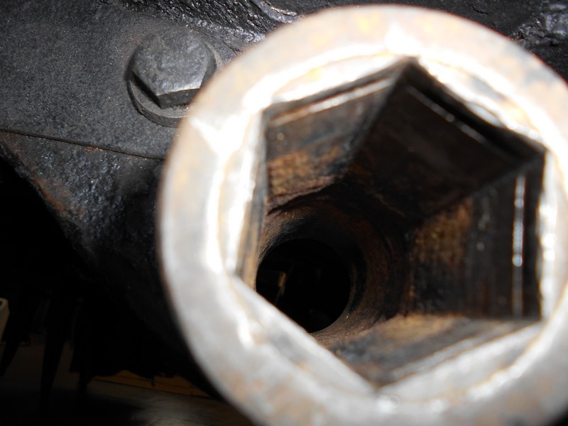

Salut les filles,
bon bah a 2 ca va mieux...
les portées du logement sont pas belle du tout comparer a sa soeur, mais c est sortie.
alors je n ai pas de butée :blush: c est juste le rouille qui avait fait son oeuvre, et sur les anciennes photos on dirait une butée mais c etait un effet d optique
j ai nettoyer pour la photo ;) , c etait rempli de merde...
depuis c est poncé lavé et regraisser en attendant la suite
je vous explique pas comment je suis soulager, c etait rien mais je voulais pas passer a autre chose tant qu elle était pas sortie
au passage on a sortie les 2 rotules des triangle, chaud aussi a devisser... et merci les mecano j en avait une qui etait a moitié de filletage heureusement ca a pas peter le filletage :side:
les bras sont dégarnis aussi, reste plus que les silents block, sablage, remontage du neuf et epoxy

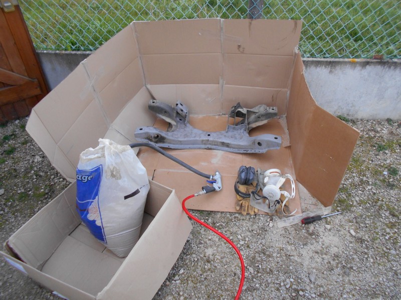

quand ya pas de poignon, ya du carton ;)
 Sujet du message: Re:Miss Molly Street Huntress
MessagePosté: Jeu Déc 31, 2015 12:05 am
Messages: 1247
Joli ton sablage ;)
C'est quoi la marque de ton pistolet, j'aimerai bien en faire l'acquisition bientôt.
J'en n'ai vu dans diverses boutique mais si tu as des infos à m'apporter, je suis preneur ;)
MessagePosté: Jeu Déc 31, 2015 12:15 am
Messages: 1196
Localisation: Orleans
c est un pistolet a sablage michelin 30 balles je crois a leroy merlouche
le seul truc pas pratique c est la longueur du tuyau, mais plus long ca pert peux etre un peu de peche
un compresseur 200l serait bien mieux que mon 100l, il tourne quasi en continu le pauvre
prend pas une buse trop petite
en gros c est pas super efficace mais ca fait le boulot a pas cher
j ai pas fini il este le dos, les retours et les restant a droite et a gauche
