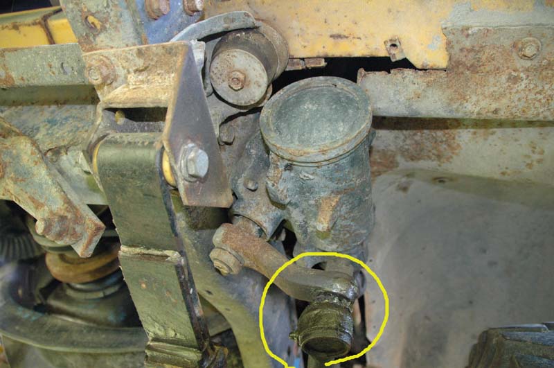

je n'y suis pas encore mais bon histoire de prendre de l'avance se matin j'ai regarder à démonter le boîtier d'un pour rassurer les personnes qui m'on acceuilli sur leur allée soit rassurée que je suis enfin sur le point de bouger de là mais aussi et surtout pour moi gagner du temps et donc voilà par-contre comme tt novice je me heurt aux complication en faite je n'ai pas d'arrache rotule je peux en avoir un pour 37€ en commerce mais bon là déjà je peux y faire une croix et en prêt quedal nada personnes,alors un curieux petit papy qui m'a gentillement tenu compagnie sans trop me déplaire essayai de m'expliquer et moi essayant de comprendre ss décodeur mais il me dit un truc intéressant je pense mais avant d 'essayer est ce possible seulement???en faite n ayant pas d arrache rotule il me dit de prendre une massette un marteau de mettre la massette derrière la corne et taper en continu pas trop fort mais certainement t qu'aux final je parviendrais a sortir le tout n'ayant pas de massette ni de marteau je n ai pu essayer sur place mais est ce possible se que me dit se curieux bon petit papy????moi j'avais penser mettre un cric par dessou et débloquer la chose de cette sorte mais ne vais-je pas plier le tout???j'attend vo bon conseille bien à vous tous clo bon w-e

Mais concernant l'explication du vieux, il a parfaitement raison, je désosse moi-même assez souvent des rotules sans arrache-rotules...Il te faut une bonne grosse vraie grosse masse (pas un truc de fiotte) de carrier, un truc de plusieurs kilos, hein, pas un marteau à ferrer les lapins, que tu poses sur la barre de direction, histoire de "porter le coup"...Tu dévisses l'écrou qu'il y a sur la rotule, sans l'enlever complètement, en le faisant affleurer avec la partie filetée de la rotule...si je dis pas de connerie, l'écrou doit être du type "à créneaux", pour y passer une goupille. Personnellement, je retourne l'écrou, partie crénelée vers le bas, histoire de bien taper sur une partie plane...Trouve toi un pote qui maintient fermement la grosse masse sur la barre de direction, et cogne sur la rotule, bien en ligne ! 8 fois sur 10, ça sort en deux-trois coups sévères !!
Si c'est pas une masse, ça peut être un contrepoids, un morceau de rail de chemin de fer, des haltères , une enclume, bref, n'importe quoi de trés lourdingue et en ferraille, que l'on peut maintenir fermement contre la barre !
C'est pas totalement gagné, mais j'ai eu de trés bonnes surprises avec cette combine...
La condition étant de bien taper à plat et en ligne sur la rotule, histoire de pas foirer le filetage et l'écrou...
Bon courage...

Et d’abord toute mes félicitations à tous ceux qui ont pu ( contrairement à moi ) apporter à mr clode , c'est dans des moments comme cela que l'on est fier de la bonne bande de con avec qui l'on traine .
Ensuite concernant le fait de "décorner" une rotule avec deux marteau cela marche et le fait quasi tous les jours au taf même si le patron gueule parce qu'il a le dernier facom à la mode mais bon .
SAUF que , la biellete pendante et tous sauf une rotule , cette merde est en effet cannelé sur sa face intérieur et si elle a été sérré comme je le crois depuis le temps que je crois alors cette pute ne bougera pas d'un poil mais essaye quant meme desfoi que .
Sinon soit chauffer au rouge l'ancienne bielle et lui tané la gueule soit souder deux fer plat des deux coté et avec un ecrou au centre pour une fois passé une grosse vis correspondant a l'écrou bein venir en appui sur l'axe et lui ejecter the chetron .

J'imagine que s'il a pas accés à un arrache-rotule, il a pas plus accès à un MIG ou un flambard, hein...:whistle:
Mais au fait, on parle bien de faire sauter la rotule pitman-barre de direction, non ? Pas du pitman lui-même...Alors mauvaise nouvelle, parce que si j'en crois ce que je me souviens vaguement sur le W200 du Bigouden, c'est over la merde pour taper dessus...Le pitman est court, et situé sous le boitier...On ne peut pas (enfin pas bien...) lui taper sur la couenne, le boitier gêne considérablement... Image
